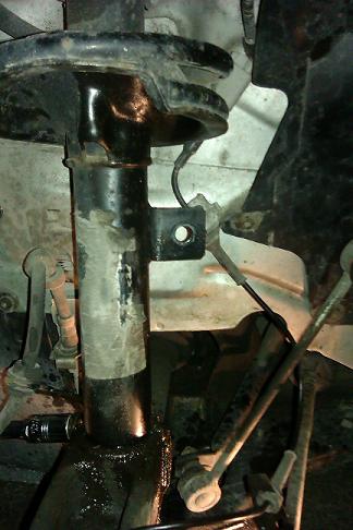

tak tu je foto
1. povolenie tycky stabilizatora
Naposledy upravil(a) mati1234 dne 08.05.2012 21:43, celkem upraveno 1 x.
mati1234
Příspěvky: 22
Registrován: 16.02.2010 08:51
Re: Prasklá pružina
Příspěvek od mati1234 » 08.05.2012 21:41
ostatne foto mi nejde prilozit stale sa musim prihlasovat ked chcem pridat foto do textu. ak by niekto chcel poslem mu do posty.....vyzera to hrozne tento zasah ale inak moj nazor pri troche zrucnosti sa to da zvladnut bez problemov do 1h30min. inak velmi dobra skusenost :wink:
