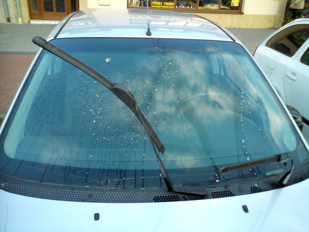

Quickie: Super :palec_nahoru:
Ale koukám, že rozlívání po kapotě, je ještě horší než u starých...
Takže to má i tak dva proudy z každého ostřiku? Dají se nastavit?
PS: co to houno na kapotě? :mrgreen:

Nastavit se proti puvodnim vubec nedaji.
Mohlo to strikat trochu vyse, protoze to poliva kapotu. Ale i tak to je lepsi.

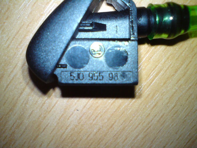

Pouzivam na FoFo1 skodovacke a rozhodne mi takhle nespini kapotu, natoz aby z toho kapalina tekla po kapote dolu (zpetne ventilky nemam). Po shlednuti videa od Quickieho o ne nemam zajem, rozpraseni mizerne a te kapaliny vsude kolem ...

no chtel jsem si objednat trysky na FoFo III, ale jak to vidim, jak to jde na kapotu, tak to vyresim jen ventilkama :palec_nahoru: to vam tak vsem strikaji tyhle trysky na kapotu???? 8O

A co je horší... když prší, kape to na celé auto! :roll:

já na moje fofo1 koupil tyhle škodovácké plus ventilky, po obou vnitřních krajích seříznout postupně nožem a drží fest.
Rozdíl v ostřiku je obrovskej a spotřeba vody určo menší. :palec_nahoru:
