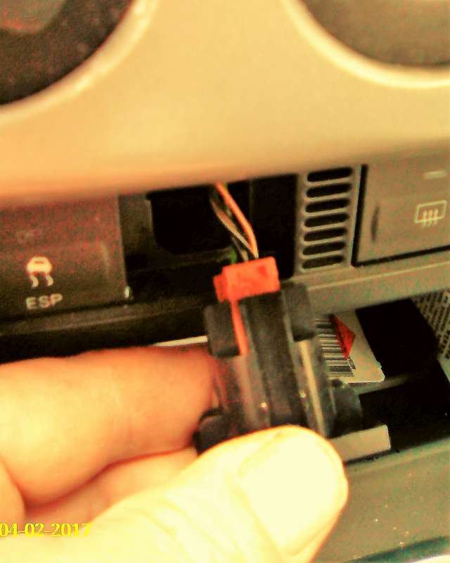

Tak hurá konektor před řidičem jsem našel je nacvaknutej hned u toho pantu. Ještě jsem nafotil číslo toho gemu mužeš prosím napsat co umí a neumí.A nafotil jsem ten spínač jestli je to teda ono. Předem dik za pomoc čus.

Ten spínač
Příspěvky: 24774
Re: Vyhřívání předního skla
Příspěvek od ZaQik » 04.02.2017 15:30
GEM Cx umi to co mu diagnostikou povolis ... neumi denni sviceni a bezklic
a ano, konektor je OK
