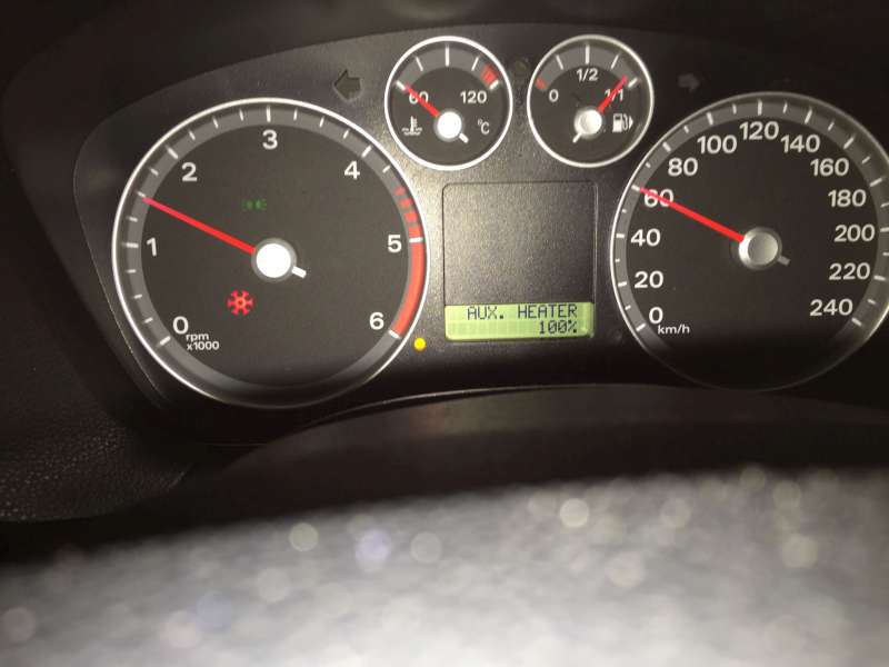

Tak dneska po krátkej jazde do práce sa ustálili percentá na 100vke, teplo začalo fúkať, nič nezačalo horieť, takže myslím, že misia splnená
...o týždeň idem ešte na dlhšiu cestu, tak uvidím ako sa to bude správať, má byť stále dosť chladno, tak dúfam, že toto pomôže aspoň trochu
Ešte dotaz. Pri montáži tej špirály, má to na konci toho otvoru miesto kde to zapadne? Lebo sa mi tak zdá že jedna strana akoby zapadla lepšie ako druhá, resp. tá gumová krytka na konci akoby lepšie pasovala na jednej strane ako na druhej. Neodstáva to nejak brutálne alebo čo, ale žiadny nejaký výrez ani nič podobné som tam tými koncami "nenahmatal" a keď už som tam tú špirálu konečne dostal, tak už som ju teda nešiel vyberať...

Spirála má na konci dva plastové čudle, které by měly nejspíš sloužit k tomu, aby na konci toho otvoru do něčeho zapadly. Mně teda zapadly dobře, ale chvíli jsem tam s tím šermoval.

Mne tá pravá strana zapadla dobre a lavá keď som to dotiahol tak viac menej tiež, len nešla tak hladko...ale nemyslím že to o niečo drhne, možno len v tej zime tie plasty a guma o seba nešli tak dobre pohnúť...ale dotiahnuté to tam je, tak predpokladám, že by sa to nemalo ničoho dotýkať a nič poškodiť na okolo...to by som si asi všimol nejaký spálený smrad

Nakoniec som to nezapínal. Iba som si prepol tie % na On/Off lebo to bolo skutočne otravné. Je toto vec len pred-FL? Na po-FL budíkoch už to nerobí také caviky, že to pri každej zmene percent prepne na to zobrazenie?

Dělají to i bidíky po FL.Taky přemýšlím že to vypnu.

jenze na poFL budikach to jednou odmacknes a pokud nespadne na 0%. tak je to jen menici se udaj na displeji
(ja to vyresil silnejsim altikem, PTC drzi 100% dokud nezapnu vyhrev predniho skla, pak padne na cca 70%)

Jedna otázka: PTC funguje od montáže perfektne, ale niekedy mi PP prepne zobrazenie na "AUX heater" len tak sám od seba...nevypozoroval som pri akej príležitosti to robí, ale minimálne sa to stáva keď odomknem auto, otvorím a zavrem niektoré dvere, alebo zhasnem motor. Aj v situácii kedy by PTC nemalo byť spúšťané - tj. napríklad teraz ako je teplo vonku mám klímu na chladenie, ani do červeného pola na ovládači nejdem.
Predpokladám, že toto je asi vlastnosť pred-FL budíkov, resp. PTC ako takého.
Ale: bolo by možné, nechať PTC aktivované v takom režime, že by mi to budíky nehlásili? Tzn. že ak by som v zime otočil ovládač teploty až na maximum, tak by sa PTC zaplo, hrialo, všetko ako doteraz, ale by mi to nehlásil PP? Keby svietila oranžová LEDka tak ako teraz tak by to bolo ok, to mi nevadí. Ide mi to vypnutie informácie na PP - ide to?

Je to chyba všetkých pred-FL budíkov. Vypni si cez elmconfig v nastavení HEC zobrazenie informácii z PTC (v GEM to musí zostať aktivované) a budeš mať po probléme. PTC ti bude normálne fungovať, no na budíkoch o tom nebude informácia.
