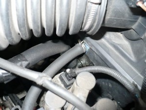

Tak se taky zařadim mezi spokojene upravce :Dancer: dat rovnou klapku ,ucpat díru k ventilu a provrtat na 5mm, trochu přitáhnout volnobezak a hlavně zrušit odsávání z klikové skrine. :hhura: :hhura: a konečně se to celé chová jako auto :bravo22:
Re: Při řazení neklesají otáčky
Napsal: 01.03.2016 09:39
od vitr73
:palec_nahoru: .. to jsem rad sam...ze to pomohlo
..a bacha..nee zrusit odsavani skrine uplne!!! jen to prepojit do airboxu...pokud to zaslepis uplne tak aby jsi se nedivil ze z motoru potece vsude olej....

Ahoj, taky mě to teď začíná zlobit. Otáčky vyletí až ke 3000 při zastavení,dva roky mám starý v. ventyl a potenciometr na klapce a do teď to docela u kočírovalo.. A chtělo by to upravit
Takže mám otočit klapku a zbrousit nádor a v. ventyl snížit průtok na 5 mm. A kde je to nejlepší snížit, zalepit kanálek a provrtat nebo vyrobit těsnění na v. ventyl s menším průtokem ??
Napsal: 03.09.2016 12:09
od vitr73
to je jedno..ale jednodussi je ten kanal zalepit a provrtat diru skrz... nemusis si lamat ruku pri sundavani vol. ventilu :D :D
Napsal: 03.09.2016 13:41
od oscaar
A u té škrtící klapky se otáčí pouze ten vnitřní díl? Jestli jsem to dobře pochopil. :D

pokud se to dobre zalepi tak se tam na vyvrtavacce a nebo na freze vejde 60 mm dira..a pak jen z 2 mm AL plechu vytocit klapku...tak jsem to udelal ja....
