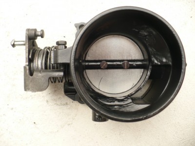

Tak se taky zařadim mezi spokojene upravce
dat rovnou klapku ,ucpat díru k ventilu a provrtat na 5mm, trochu přitáhnout volnobezak a hlavně zrušit odsávání z klikové skrine.
a konečně se to celé chová jako auto

Ahoj, taky mě to teď začíná zlobit. Otáčky vyletí až ke 3000 při zastavení,dva roky mám starý v. ventyl a potenciometr na klapce a do teď to docela u kočírovalo.. A chtělo by to upravit
Takže mám otočit klapku a zbrousit nádor a v. ventyl snížit průtok na 5 mm. A kde je to nejlepší snížit, zalepit kanálek a provrtat nebo vyrobit těsnění na v. ventyl s menším průtokem ??

to je jedno..ale jednodussi je ten kanal zalepit a provrtat diru skrz... nemusis si lamat ruku pri sundavani vol. ventilu

A u té škrtící klapky se otáčí pouze ten vnitřní díl? Jestli jsem to dobře pochopil.

pokud se to dobre zalepi tak se tam na vyvrtavacce a nebo na freze vejde 60 mm dira..a pak jen z 2 mm AL plechu vytocit klapku...tak jsem to udelal ja....
