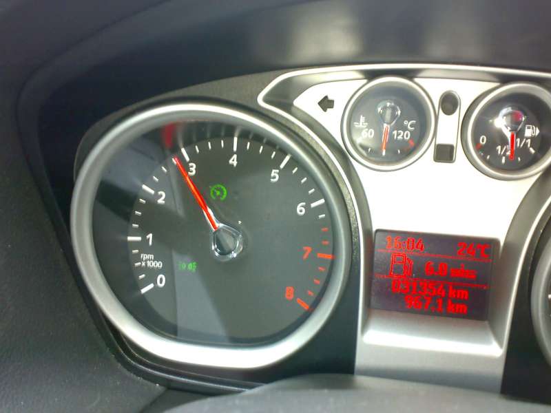

Příspěvek od MK2 » 15.08.2011 18:57
Na druhý pokus to vyšlo a už jezdím s tempomatem :hhura: :hhura:
Důkaz místo slibů:
kontrolka svítí :)
kontrolka svítí :)
Ted tam mám teda dva ovladače vlevo na sloupku řízení za sebou. Ovládání rádia zůstalo beze změny, přidal jsem za něho druhý na ovládání tempomatu.
Všem kteří pomohli radami a návody velké DÍKY :bravo22:
2012 Mazda 3 2.0DISI 111kW
