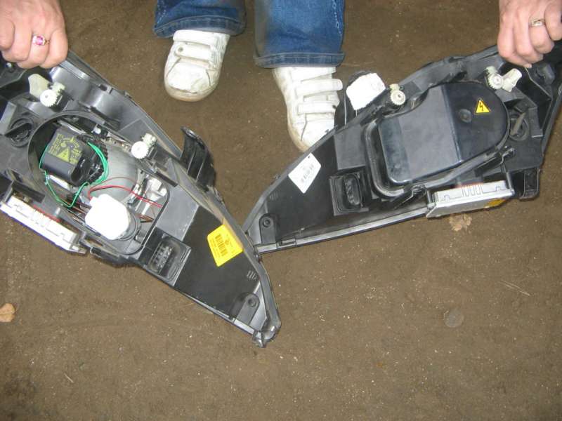

Kluci, dá se z těchto foto pozant, jestli jsou to evropská nebo anglická světla?
- Boban
 - Příspěvky: 8641
 - Bydliště: Havl. Brod (CZ)
Re: Xenonove predni svetla
RHD nápis je anglán a LHD je naše řízení Left Hands Drive
bejvá to na těch samolepkách
Na té bílé nálepce je po zvětšení napsáno 1LL a číslo a tohle mi napsal pán z HELLA:
V našem sortimentu jsou xenonové světlomety na Ford Focus od 11/04 a výše pro levosměrný provoz (označení 1LL) tak také pro pravosměrný provoz (označení 1EL), tyto světlomety nelze zaměňovat. U starších typů záměnu nedokážeme posoudit.
Přeji krásný den. S pozdravem za HELLA CZ Petr Polesný.
Takže podle mě jsou světla na obrázcích výše angláni
 Je to tak? UPD: a na té žluté nálepce je 1RL... som z toho dajaký zmetěný
 Napsal jsem si prodejci o detaily výlisků a nálepek, uvidíme...

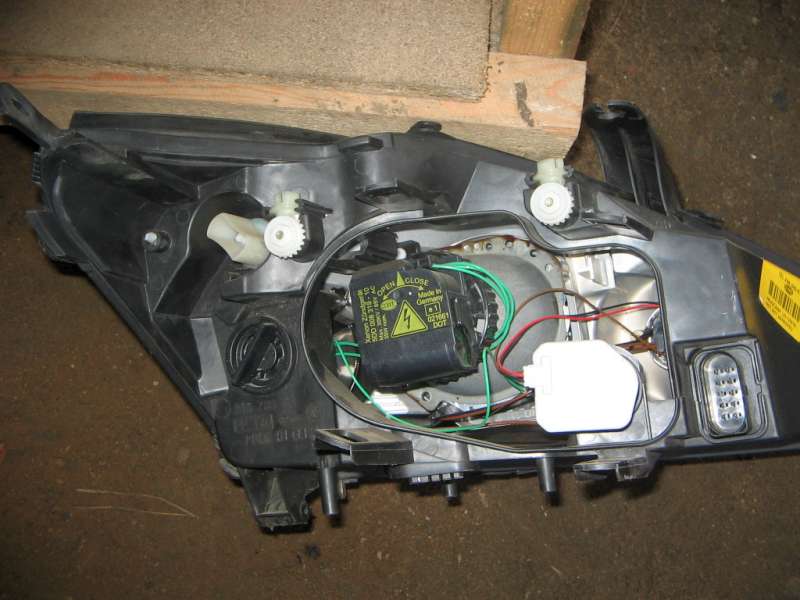

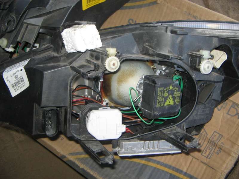

co je v označeném kroužku ?
bila samolepka je RHD zluta je LHD
 - Příspěvky: 19243
ja mam na LHD  1EL  246 045 01
to ihrick ja myslim ze timhle nic nevyresis .
jsou anglicke
jsou anglicke
Takže ať už neotravuji, dívat se po světlech, které mají ŽLUTOU nálepku, ano?foki píše:bila samolepka je RHD zluta je LHD
nevím já mám na mondeu jak na českejch tak na anglickejch žlutou nálepku.
mondeo je jine , podivej se na ty svetla na fotce
