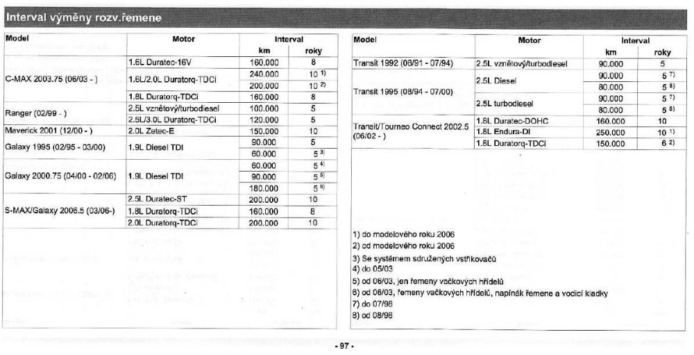

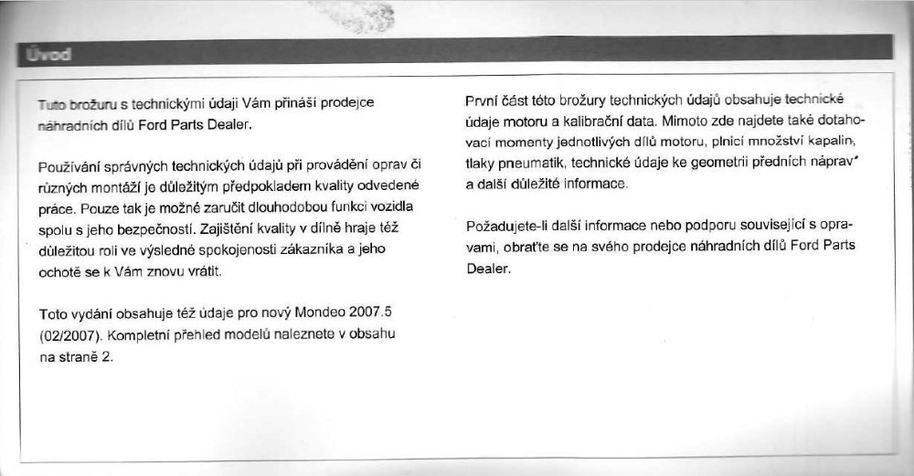

Náhodou jsem našel servisní manuál a kromě ostatního, tam bylo vypsané i intervali na výměnu rozvodů. Na 1.8 TDCI u Connecta je od roku 2006 interval 150 000/6 let :?: To je myslím realnější, jak 200 000/ 10 let :nixw:

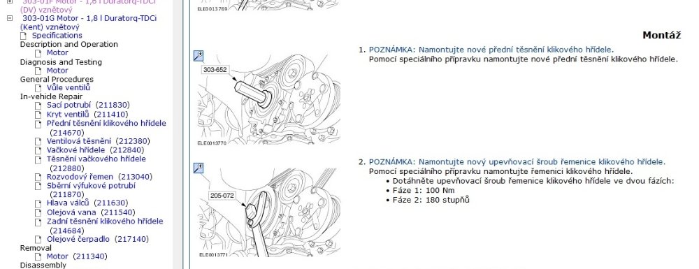

A utahovací moment řemenice kl. hř.?
fotopetr
Příspěvky: 260
Registrován: 30.08.2014 00:19
Bydliště: Poříčany
Re: Demontáž řemenice klikového hřídele
Příspěvek od fotopetr » 12.11.2022 16:43
Moment podle Etisu:

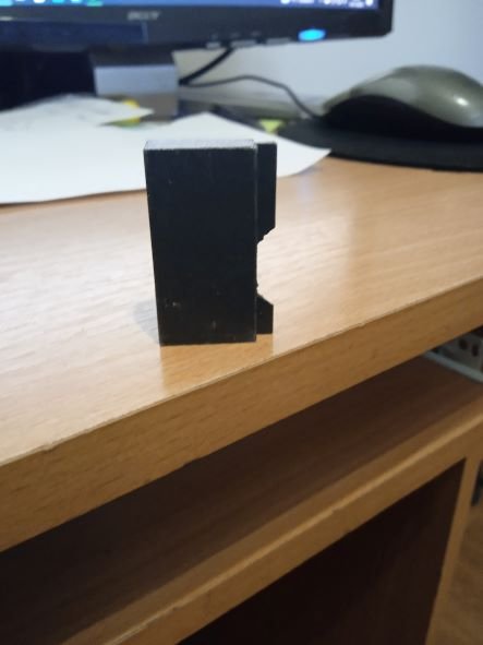

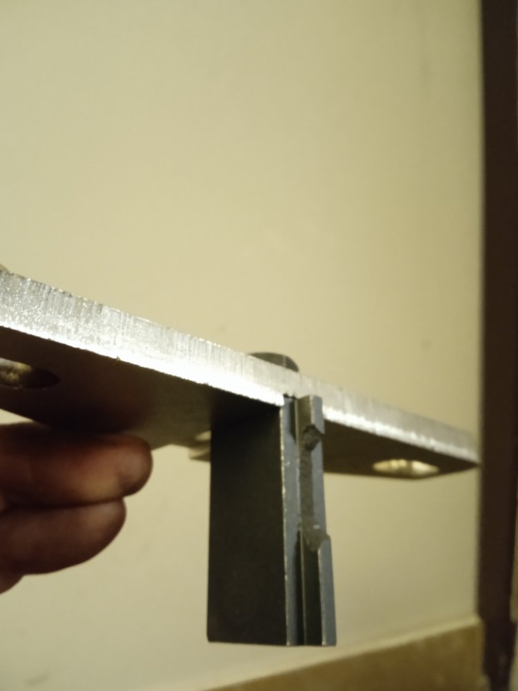

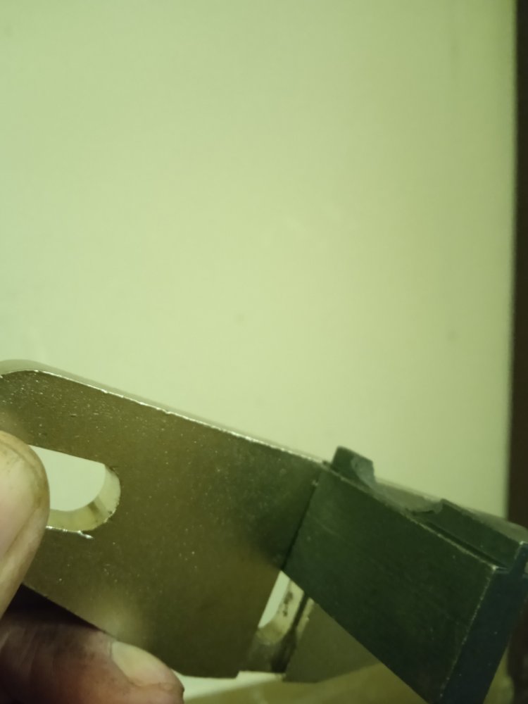

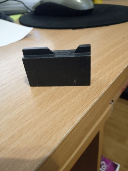

Zdravím příznívce Fordu. Tak jsem to zkusil demontovat řemenici klikového hřídele , a bohužel se to nepovedlo. Stalo se mi to , že mi praskl zámek aretačního přípravku na setrvačník? Nevím ,jak je to možný, jestli ten přípravek je šmejd nebo už si to neumím vysvětlit ? V příloze přikládám foto ....
oscaar
Příspěvky: 884
Registrován: 18.10.2011 20:09
Bydliště: Zlín
Re: Rozvody nafta 2004-2010
Příspěvek od oscaar » 20.11.2022 13:08
Vyrobeno v Číně a distribuce Polsko. Co k tomu dodat. :roll:

No jo , máš pravdu. Jenže co s tím? Od kupní smlouvy mohu odstoupit do 14 dnů ,ale nevím ,jestli mě to vemou, když už jsem to použil na autě?? Jinak jsem to už reklamoval, tak mi poslali nový zámek , co se ulomil ,jenže ...... ???? ..už to mu nevěřím, chci jím to poslat zpátky ,at si to strčí do pr...... ....

A ten šroub od řemenice šel povolit? Jinak na povolení šroubu klikovky, bys měl mít i přípravek na pridržení řemenice co je na tom obrázku z Etisu.
Když jsi to koupil přes internet, tak to do 14 dnů můžeš vrátit bez udání důvodu.
Jarda43
Příspěvky: 34
Registrován: 15.01.2020 11:15
Příspěvek od Jarda43 » 21.11.2022 08:24
Nešel povolit. Bohužel jsem přípravek na přidržení řemenice klikovky neměl,a myslím si, že bez tohoto přípravku to ani nepůjde ? Nakonec si to nechám někde udělat....
