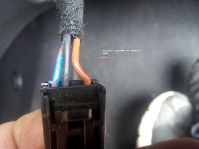

:palec_nahoru: Pro ty kdo nemají potřebu mít aux stačí rozebrat koncovku z AUX a piny zasunout do konektoru BT jednotky dle návodu.
Černý drát do pozice 23 54 pinového konektoru
Hnědy do pozice - 6
Modrohnědý do pozice - 5
Piny se tam vejdou v pohodě. :palec_nahoru:
