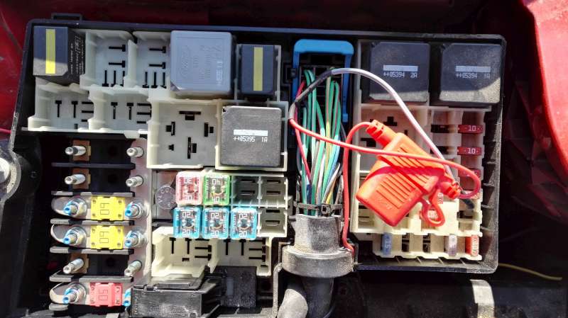

Chalani mam tu predpripravu na vyhrievanie alebo nie ? a ak nie co vsetko je treba na to aby som spojazdnil vyhrev totizto mohol by som ten vyhrev z druheho auta vykuchat
croc
Příspěvky: 784
Registrován: 09.07.2012 13:17
Re: Vyhřívání předního skla
Příspěvek od croc » 19.01.2017 12:27
přípravu v motoru máš

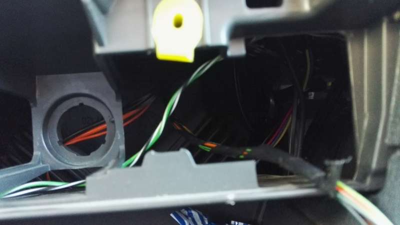

Zaq nasiel som tvoj navod http://www.ford-focus.cz/forum/viewtopi ... 56#p620156 no mam otazku v aute nemozem nikde najst kabel ku tlacitku na vyhrev kde by sa mohol nachadzat :wallbash:
Příspěvky: 24989
Příspěvek od ZaQik » 19.01.2017 17:59
pokud neni konektor na vyhrev predniho okna primotan k vyhrevu zadniho okna, tak tam neni
Papulaa
Příspěvky: 107
Registrován: 31.12.2015 18:16
Bydliště: Trenčín
Příspěvek od Papulaa » 19.01.2017 18:41
zadny kabel je len priamo zapojeny nikde volne draty niesu Odkial sa musi potom natiahnut ten kabel co ide do tlacitka ?
