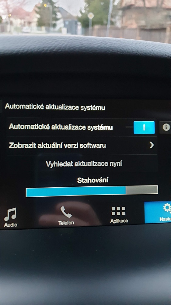

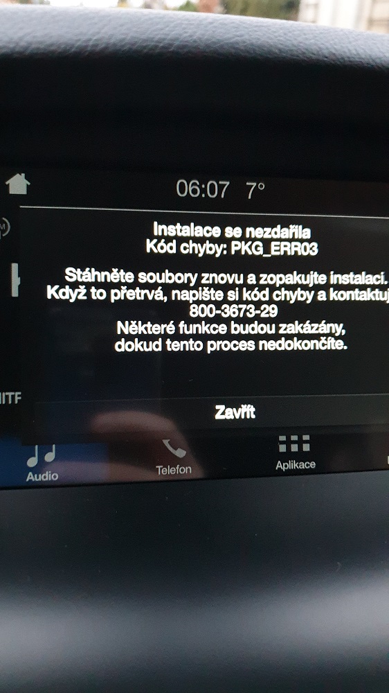

Ahoj všem, dneska ráno na mě vykoukla takto hláška. Setkal jste se s tím někdo? Jako když by se to konečně aktualizovalo na nějakou novější verzi, tak by mi to určitě nevadilo
. Zvláštní bylo, že automatické aktualizace byly vypnuté. Poté co jsem je zapnul se zobrazilo okno s průběhem stahování, ale za 20 minut jízdy se to nehnulo. Zapnul jsem mu wifi přes telefon, tak že připojen byl. Jen nevím kdy si to předtím začal stahovat, protože doma sice auto na wifi je připojené, ale to přijedu auto chcípnu a jdu domů. Tak že na to moc času nemá

Jakou tam máš aktuálně verzi?
Starší verzi jsem se snažil aktualizovat přes WiFi snad rok (teda snažil, prostě jsem to nechal žít svým životem) .. bez úspěchu. Vyřešený to nemaj. Takže raději klasicky z flashky...
A na netu dost infa o tom, že ty starší verze se skrz WiFi prostě nezaktualizujou.

Hele myslím si, že 2.3. jaká tam byla prostě od začátku
. Přesně už nevím co nové verze přinášejí, ale když mi bude vyskakovat tahle hláška tak mě to bude asi trošku víš co

Re: SYNC 3 - rady, tipy a problémy uživatelů
Jo, tak to bude stejnej problém, pokud se z toho nechceš zbláznit, tak připravit slušnou rychlou flashku a updatovat z ní, pres WiFi se o to bude snažit měsíce a nikam to nepovede...
Ještě .. z vlastní zkušenosti, než se pustíš do updatu z flashky (pokud o to stojíš) tak to vyresetuj do defaultu, předejdeš taky případným problémům s updatem.
