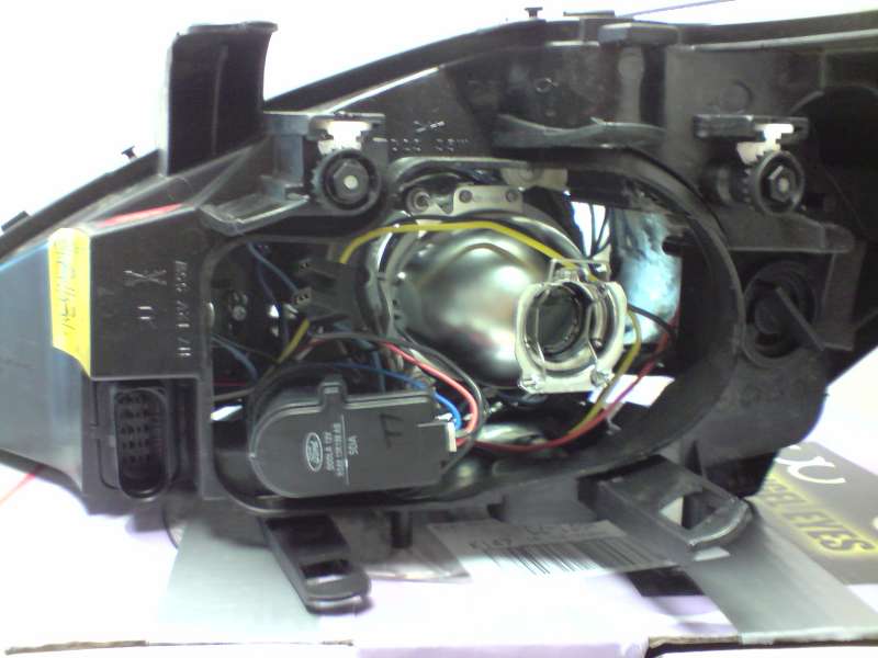

Asi jsem idiot !!! Tak dneska jsem otevřel P světlo a 8O jak puk !!! že by se ty drátky v tom levém někde schovaly?

Tak zase jsem :evil: !!! V tom L světle ty drátky opravdu nejsou !!! Tak vyhodím konektor, proměřím kde a jak to je v tom pravém a připojím si to sám... už jsem se "bál", že to nebudu muset dodělával a budu muset :wink: Navíc v tom L světle byla clonka na RHD 8O Žeby angličan...ale asi ne. Možná proto to měl borec jenom týden na autě. Nepřehodil si clonnku, nenapojil motorek a tak je nechtěl. Ale dostaly to zlaté české ručičky a bude :)

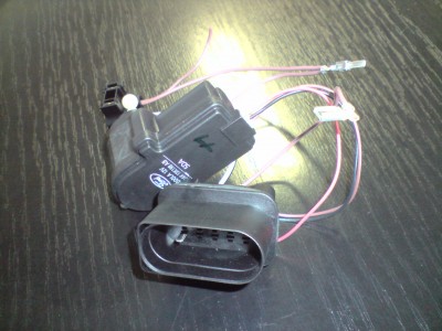

ZABIJU !!! no a čtvrtý nejzásadnější problém je ten, že tam nikde nevidím konektor pro elektrický motorek !!!
Koupil jsem tu od jednoho člena taky angel-eyes od FK - úplně ty stejné co máš ty - musel jsem si dobastlit zapojení konektorů 8)
Asi jsi měl nějakej vadnej kousek, protože já sem měl obě světla naprosto v pořádku, nikde mi žádnej konektor nechyběl.
Největší problém bylo vytáhnout motorky naklápění ze starých světel - jedno světlo sem musel komplet rozkuchat abych to oddělal..to bylo nejtěžší :?

Pokud koupíš FK, tak tam příprava na motorky je, když víš jak na to, jak je máš vycvaknout, tak je máš přehozený hned

Do toho mojeho P světla jsem motorek nainstaloval za 45s a to jsem to dělal prvý krát...jde to v pohodě !

Hmm, dobrá volba :wink: , budeš muset předělat konektory na světla po fl, buď na vrakáči starší, nebo ve Škodovce (VW) je seženeš, taky používají tyhle konektory, u Forda za ně chtějí šupu. Na fóru je tady schéma, mám je kdyžtak na komplu, není to nic těžkýho, pak ještě přehodit motorky naklápění a je to :wink:, světla drží na třech šroubech
