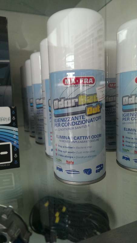

Příspěvek od Karel2 » 22.05.2014 18:34
Po 2 letech(od funglovky) jsem nechal vydesinfikovat klimu a asi po 14. dnech to zasmrdelo znovu. Do te doby ani naznak, byla to spise prevence pred HR. Uvazoval jsem jestli neni vnitrni povrch klimatizace nejak chranen a tou desinfekci se to odstrani. :nixw: Takze reklamace a nova desinfekce. Ted po 3/4 roku cisteno timhle a zatim klid, ani psouk. :mrgreen:
