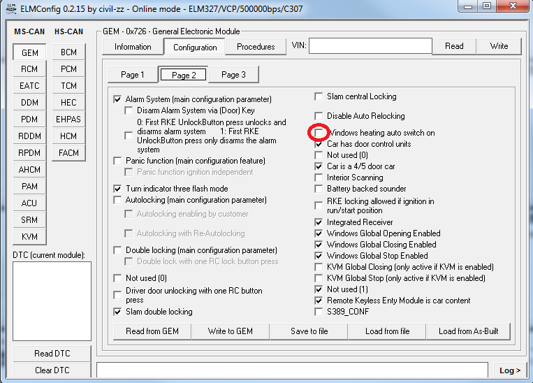

Potrebujem vypnut automaticke vyhrievanie zadneho skla na cmax 2009 .furt pri starte sa zapne ktora to je polozka .ked mozete budem rad za print screen.diky

- stanikg
- Příspěvky: 591
- Registrován: 12.07.2010 08:35
Re: usb diagnostika - ELM327+elmconfig - info str.1
Super diky
