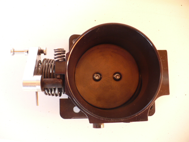

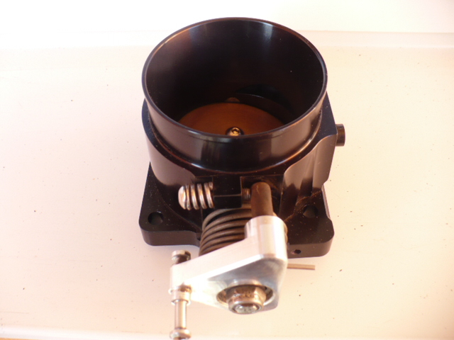

ale, co mám toto, tak bez chyby.
- vitr73
- Příspěvky: 3916
- Bydliště: Železný Brod
Re: Při řazení neklesají otáčky
brutalni..kolik to ma klapku? ...67mm? to mne musis zitra ukazat az se sejdem...
