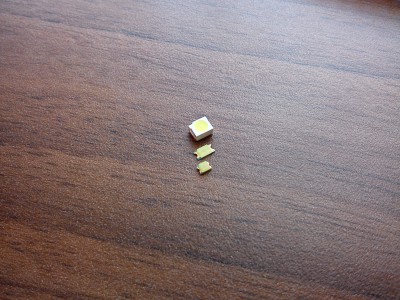

tie 90° ledky som nezohnal, pouzil som 0805 s tym, ze som dal viac cinu, a kolmo to napajkoval. Bohuzial, toto nemam nafotene (teda skoro ziadne vysledne prace, nieje sa totiz moc cim chvalit :-D )
btw: pouzite ledky:
  • 0805 - 330 MCD (displaye, ovladanie okien)
  • 1206 - 600 MCD (tlacitka)
  • 1210 - 2000 MCD (tie asi pojdu do budikov, inak nikde inde som sa to neodvazil pouzit :-D )
  • 3mm - 7000 MCD (ovladac svetiel)
zhora:1210,1206,0805
