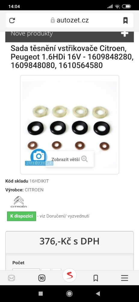

Nevíte někdo tato sada hdi bude pasovat na vstriky focus
Ford Focus 1,6tdci 66kw 2006 combi
- Příspěvky: 13593
Re: 1,6TDCI - podfouknuty vstrik
servisak by to mal vediet
Ano bude.
Ano bude.
