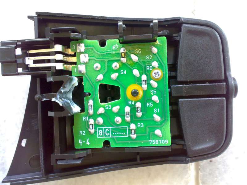

Vrtal jsem se f tom ovladči od radia a asi bych věděl jak a jaké odpory tam napájet. Ale nechápu jak se docílí toho, že na původním tlačítku VOL+ budu mít SET+ a na původním VOL- budu mít SET-
Zatím mi to vychází opačně (na vol+ bych měl set-), nevím co mi uniklo

Jeden odpor si tam musel přikoupit? jaky?
EDIT: tak když jsem to prostudoval tak nechápu jak můžou sedět ty odpory 120/180/300/520/1000 Ohm
Na tom tištáku jsou přece odpory s uplně jinýma hodnotama
A teda ještě jedna věc mi nesedí a to jestli na puvodnim Vol+ je po takovém zapojení Set+ ? Nezdá se mi to

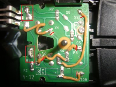

... samozrejme, ze rezistory nesedi. Je potreba je vyndat a napajet misto nich spravne ... a podle te druhe fotky to vypada i na prehozeni poradi tlacitek (skrabany tistak a dratove propojky).

Dlouho jsem nad tím seděl abych vymyslel nějaké jednoduché řešení s tím, abych musel co nejmíň upravovat, a aby tlačítka byly na pozicích které chci. No už jsem to (snad) vymyslel
Předpřípravu v autě mám (pin 10 a 18 jsou osazeny), a s GEMem snad problém nebude
Ale potřebuju sehnat ten ovladač a rezistory

Tož jsem stávající ovl. přepájel tak abych na výstupu měl...
"ON" 1,12
"RES" 0,6
"SET +" 0,12
"SET -" 0,3
"OFF" 0
