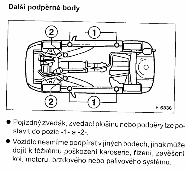

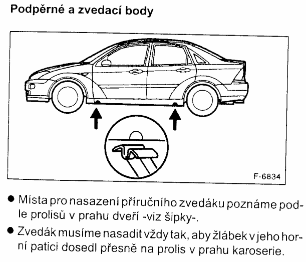

..možná hloupá otázka...ale...kam přesně dáváš to ramínko od heveru?? tedy kde podpírá auto?
..opírat to o práh? ..když je to ploška..nebo někde o rameno kola?

ttix: jo, hever má takovou tu ocelovou korunku, přímo zvedat to tedy nejde, poškodil by se ten protikorozní nástřik, nebo práh - lak nebo prohnul ten lem. Vepředu se to dá opřít o nosníky v podlaze, na hever pak dávám prkénko z tvrdšího dřeva, na něm kousek slabší gumy. Pro zvedání za práh mám z tvrdšího dřeva udělanou "redukci" s výkrojem do "V" přesně na práh, do toho véčka dávám dvakrát přehnutou starou duši. Jinak všechny místa pro zvedání jsou vyznačená v knize "Jak na to?", strana 127.

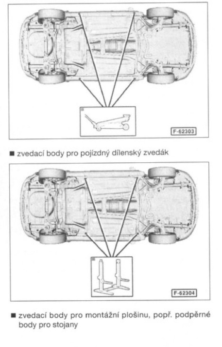

Bullitt píše:ttix: jo, hever má takovou tu ocelovou korunku, přímo zvedat to tedy nejde, poškodil by se ten protikorozní nástřik, nebo práh - lak nebo prohnul ten lem. Vepředu se to dá opřít o nosníky v podlaze, na hever pak dávám prkénko z tvrdšího dřeva, na něm kousek slabší gumy. Pro zvedání za práh mám z tvrdšího dřeva udělanou "redukci" s výkrojem do "V" přesně na práh, do toho véčka dávám dvakrát přehnutou starou duši. Jinak všechny místa pro zvedání jsou vyznačená v knize "Jak na to?", strana 127.
Díky za pomoc. Knížku "Jak na to?" mám ofocenou (Focus od 11/04,Cmax od 5/03 - z r.2009), ale zvedací body mám na str.64. Na str.127 tam mám cosi jiného. Jenže z té kopie v knížce je prdlajs vidět :lol:

Jo, sorry, já koukal do knížky pro Focus I. Tam je psáno toto(nevím jak to je u FFII):
Klidně to zvedej za práh v místě pro normální hever, ale chce to nějakou vsuvku jak jsem psal, do které profil prahu zapadne, jinak by se práh deformoval.
