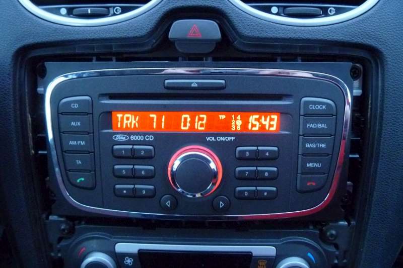

No neviem - nie je rovnake ako moje(az na farbu)? Mne USB adapter uplne v pohode fungujecrosswork píše:Zdravím!
Mám sice Mondeo MK IV, ale tohle téma je poměrně rozsáhlé a rádia jsou, jak jsem pochopil, stejné pro Focus i Mondeo..
V autě mám, jak se zdá, nejhorší variantu rádia 6000CD na trhu pro případné připojení USB..

Re: FoFo II, radio CD 6000, AUX a USB vstup?
no nevím, může někdo kdo je měl obě v ruce říct, jestli je v nich nějaký jiný rozdíl, mimo barvu? u většiny těch adaptérů je zrovna ta stříbrná 6000CD uvedená jako nekompatibilní..
asi ten adaptér taky zkusím, kdyby nešel, vrátím, o 600 levnější než musicbox..
