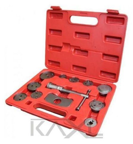

Tak se podělím o zkušenosti s touhle sadou:
Na focuse stačí to, co je na obrázku, oba zadní pístky se při výměně šroubují po směru hodinových ručiček. Pracuje se s tím dobře, až na to, že jsem to musel trochu upravit. V sadě je taková destička s dírou, ta se musí navléct na nástroj, jenže tomu brání ta tyčka na konci, za kterou se tím pak kroutí. Tyčka je provlečná dírou (volně se v ní pohybuje), a na koncích je rozšířená. Na obou koncích tyčky jsou takové válečky / kroužky, jeden je tam jen nalisovaný, tak jsem ho musel sundat. Opřel jsem to o šroubovák a boucháním kladivem do kroužku jsem ho sundal. Pak šla tyčka vyndat.
