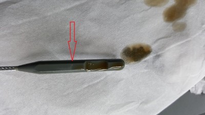

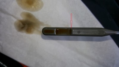

Ti co mají 1,5 EB koukáte na měrku oleje jak při koupi auta , tak po výměně oleje v servisu ?? Zjistil jsem po koupi auta , že mám cca o 0,5 cm na měrce více oleje než je max . Po reklamaci u prodejce mi byl olej odpuštěn a nyní tam mám olej na rysce MAX . Kolega má také 1,5 EB a po výměně oleje ve Ford servisu (v odlišném servisu ) tam má při měření taky o cca 0,5 cm více oleje než je zdrávo . Přijde mi , že Ford má v tabulce napsáno náplň oleje 4,1 L tak to tam naleje a nekouká kolik tam vlastně je oleje,podle rysky :irre: :irre:

Taky mi to udelali, tak sem si to doma odsal do flasky 8)

Mam po kazde vymene ve fordu nad max. Otazka je spise, vadi to necemu? Chapu ze nema byt o hodne vice, ale ten kousek nad max? :nixw:

Příspěvek od Wolf78 » 24.07.2018 08:48
to Sagic , zkus si nalít více vody do nádržky chlazení motoru a běž si zajezdit trošku ostřeji do hor :wink: a uvidíš co to udělá a tak to bude i s tím olejem . Pokud budeš jezdit v normálním režimu , tak se asi nic dít nebude ,ale pokud tomu budeš trošku více šlapat na krk , tak to něco v motoru dělat bude :wink:

Nic se nestane, maximálně povolí někde gufero a přebytek vyteče sám. :mrgreen:
Ty značky na měrce tam pro srandu nejsou. :wink:

Dobre ale neni to x cm, jedna se treba o 3-5mm nad max no... V tom pripade bych teda mel taky odsat :mrgreen:
