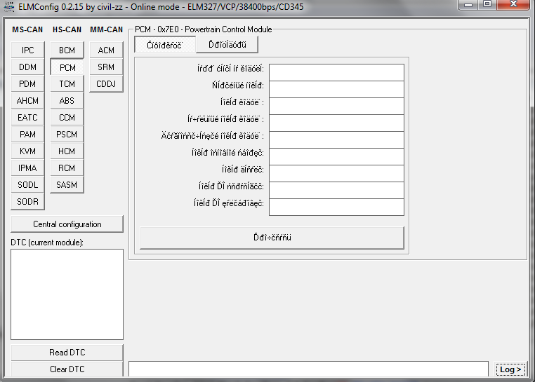

Ahoj chlapi, chci se jen zeptat zda vám chodí elmconfig s těmahle klikiháky...? Dělá to jen pro mondeo, pro fII je to normálně anglicky. Díky za postřehy

Prostředí pro Mondeo není kompletně přeloženo. Toto je špatně zobrazená azbuka.

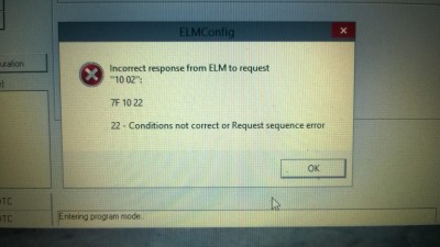

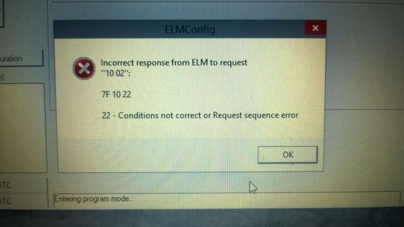

Mam ELM327, s CH340 ovladaci se mne to podarilo zprovoznit. Bohuzel po zapojeni do auta (Mondeo MK4) mi to jede jen na pul. Pokud nacitam hodnoty z IPC pres MS-CAN, mohu data nacist i je zmenit a ulozit. potrebuju zprovoznit BT streaming. Udaje jsme zmenil a nahral zpet, nicmene bohuzel BT audio se mne stale v menu neobjevuje. Cetl jsme nekde, ze staci dele pockat, mozna ze zitra to tam bude, uvidim. Taky jsme nekde cetl, ze bych mel udelat Reset module (tlacitko nad Read CCD from IPC). Ma se to opravdu delat a kdy? Ten nazev tlacitka mne kapek znervoznuje.
Co mne nejede vubej je, pokud prepnu do HS-CAN a chci nacist BCM, to pak nenactu vubec, koncim chybou viz priloha. v nastaveni portu v nastaveni v notebooku mam 128000 maximalne, vetsi tam nenastavim, cili 500000 nejde, nevim zda to muze byt problem. jak ty porty nastavit? nebo kde je chyba?. mam tento kabel

V tvem dotazu jsou fakticke chyby ohledne rychlosti portu i parametrizace auta. Mam jen jednu radu: nech si to nekde udelat.

Problem vyresen. Elmconfig verze 2.15 ma chybu v nacitani BCM, je potreba pouzit verzi 2.10
BT streaming uz funguje.

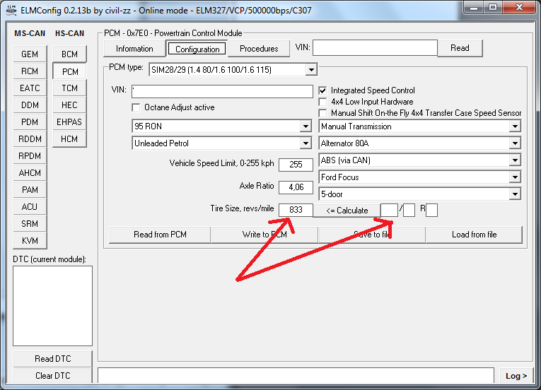

jde na elmu zmenit obvod kol?
- Příspěvky: 6814
Re: Koupe Ford Focus II
Jj, jde, v parametrech PCM.
