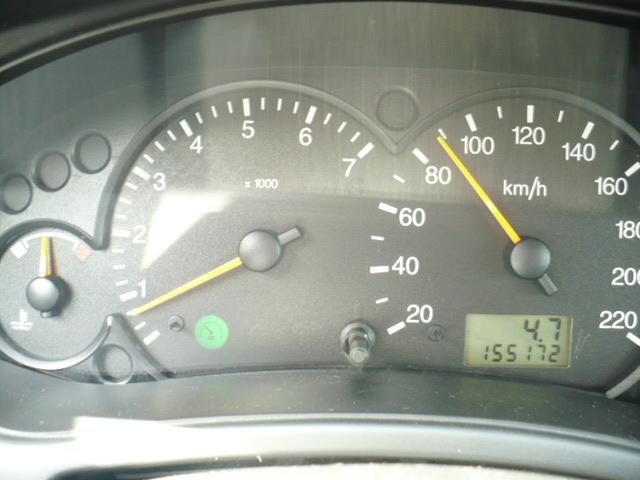

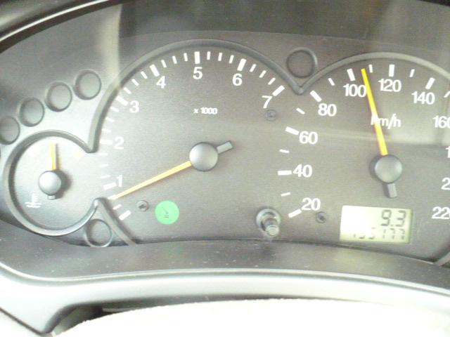

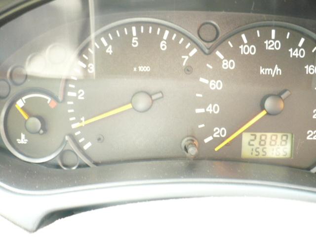

Já to mám stejně jako Peťulák podle těch fotek, ale nemělo by to tak být.Při vyřazení za jízdy by auto mělo držet mírně zvýšené otáčky a né volnoběžné.Ze začátku jsem to tak i měl ale postupem času to došlo k tomu, že při vyřazení za jízdy otáčky spadnou na volnoběžné.Někdy když jedu menší rychlostí tak do 30km/hod tak otáčky při vyřazení vzrostou cca. na těch 1.tis tak jak by to mělo být za jízdy furt(kvůli posilovači řízení a brzd).Jenomže jak se auto rozjede trochu rychleji spadnou otáčky zas na úroveň volnoběhu stojícího auta tak jak to má i Peťulák.Pak když zase začnu brzdit tak při snížení rychlosti pod asi těch 30km/hod až do zastavení zase otáčky vzrostou na těch 1.tis a po úplném zastavení spadnou na úroveň volnoběhu.Jinak to kurvení synchronů už pozoruji na vlastní kůži.Když vytočím hodně 3 třeba k 5tis/ot a chci co nejrychleji zařadit 4. tak to jde přes zuby.Pro hladké přeřazení musím sešlápnout spojku a počkat až otáčky spadnou dolů pak je přeřazení bez problémů.

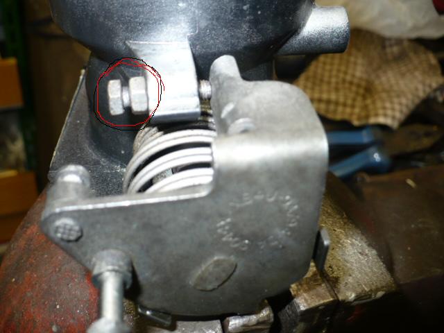

2) brzdění motorem: je to tak, ŘJ je naprogramovaná, že (kromě jiných podmínek) počáteční otáčky musí být nad 3000, aby se po pustění plynu zcela vypnulo vstřikování. Jenže většinou mám ty otáčky pod 3000 (tenhle motor není nutné točit) a při pustění plynu se vstřikování zcela nevypne - výsledek je vyšší spotřeba - nejenom, že není spotřeba nula, ale žere to ještě víc, než když vyřadím (s palubákem je to krásně vidět) a nevýrazné brzdění. Proto jsem s Focusem začal vyřazovat (je poznat větší opotřebení brzd).
3) otáčky: nejvíc mi pomohla už zmíněná úprava sání - odstranění nádorů v sacím kanále + rovná klapka, pak přiskrcení kanálku vzduchu pro volnoběžný ventil. Bohužel u 2.0 není možné přiškrtit více (pro lepší padání otáček), jinak chybí vzduch při velkém zatížení motoru (přes ventil jde nezanedbatelná část vzduchu do motoru).

minulej týden jsem se zase hrabal / jako vždycky/ v motoru.
vše jsem dal zpět / filtr,tps,klapku, atd./
druhej den ráno nastartuju, a, za studena menší ot./volnoběh/-asi cca200.
no,nic, celej den jezdím, ot. se chovaj normál, motor taky-atd.
večer čučím pod kapotu, a ejhle, konektor od voln. ventilu nezapojenej / zapoměl jsem/
a, pointa===
jak mám šroubek na dorazu klapky, vše obstaral.
z toho plyne=vzduch nemusí nutně jít přes voln. vent.
šroubek na voln. vent. mám dotaženej tak akorát.
dtt. po zapnutí světel + třeba klimy, ot. furt stejné/volnob./
takže, asi tak.

bullitt- (přes ventil jde nezanedbatelná část vzduchu do motoru).
a, to jsi zjistil, jak?
kuželka od otvoru se ti oddaluje cca. 4-6mm. naplno otevřenej vol.vent. a, tam tudy ti jde "nezadbet." sloupec vzduchu? při naplno otevřené klapce.
