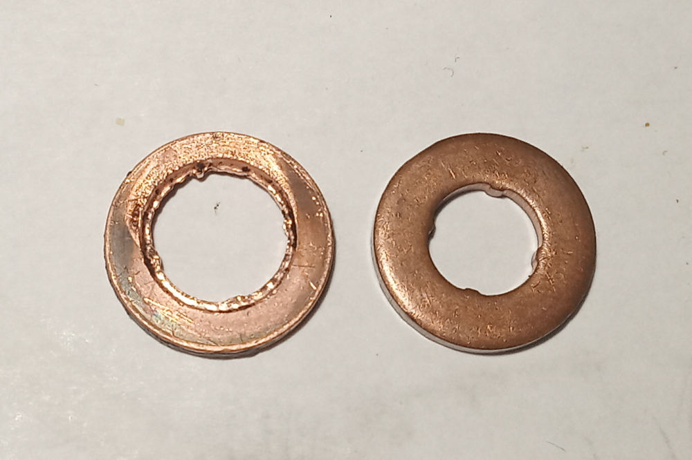

Prakticky přesně po roce výměna stejného vstřiku. Porovnejte rok (!!!) staré těsnění s novým. Asi není měď jako měď.

Zkoušel jsi porovnat váhu obou a rozdíl materiálu?

Nemám tak přesné váhy. Dělal jsem tehdy dva, takže hádám, že mě čeká i ten. Ale už to mám před panelákem komplet i s úklidem za 3,5 hodiny.

Mimochodem, když jsem loni vyndaval původní těsnění, neměl jsem pocit, že ho kus chybí a mělo těsně pod 280 tis. km. Tohle vydrželo ani ne třicet.

Pokud vim, při výměně těch měděných těsnění by se měli zafrézovat sedla vstřiků - tak možná jestli to není příčina, proč to řešíš znovu po tak krátké době.

Mají se zafrézovat kvůli nerovnostem. Jenže pokud je něco špatně, je to špatně hned, ne že se vypaří kus podložky do roka. Ze dvou mě známých mechaniků jeden frézuje, druhý ne. Oba mají vysoké procento úspěšnosti. Já na frézování nemám frézku a navíc jsem se bál, že si tam vyrobím nerovnosti nezkušeností. Takže nefrézuji a nevadí to.

Sice mě žádnej vstřik nefouká, ale rád bych je vyndal nechal je vyčistit a zkontrolovat. U toho rovnou vyndat žhaviče a opět vyčistit sání. Určitě frézkovat budu. Mám již komplet sadu těsnění na vstřiky od MajklHe

Môj mechanik zacal tesnenia po reklamaciach vyrabat sam z kvalitnej medi.
Po 500 a 1000 km. kontrola dotiahnutia.
