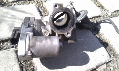

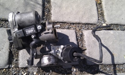

Dneska jsem se uspesne pripravoval na cisteni EGRa. Vse jsem si tu dukladne precetl, nastudoval, teoreticky jsem pripravil. Odpo jsem zajel do kelly, nakoupil odmastovak na karburatory a natesene jsem spechal domu. K memu rozcarovani mam uplne jinyho - krute potunenyho EGRa oproti vsem zdejsim prispevkum/ EGRum.
toto je EGR se kterym jsem pocital
toto je muj EGR
jsem z toho zmatenej, nevim jak ho vyjmout.
Mate nekdo praktickou zkusenost jak na nej ?
Vcelku by me zajimalo jakym klicem ( nepovedlo se mi to golou, vidlickovvym, ani krouzkovym ) jste se dostali na zadni matku, ktera drzi hadici sani s Egrem
co me fakt drti je ta spousta hadic, hadicek a el. pripojek . tady je to dobre videt
Dikes za pripadnou pomoc
peace
toto je muj EGR
peace
MKIII - 2007/3 2.0 TDCI - 85 KW
- ivcus
- Příspěvky: 2712
- Registrován: 12.01.2011 14:41
- Bydliště: Děčín, Slovensko, Rýn, Dunaj
Re: EGR ventil - mondeo
to je euro 4, jak mam ja... ja to sundal golou. musis pouzit hrubou silu...

Hele ono všechno vždycky jde,někdy je třeba použit i dva nastavce na ořecha...
Teď se jen zeptám majitelu co tohle zvěrstvo mají-je tenhle EGR vždy vázaný i na přítomnost DPF?

s tim bych asi problem nemel, ale jak jsem psal, nejak jsem se k tomu nedokazal dostat a znervoznovalo me jeste pripojeni dalsich hadic do EGR. Zkusim poridit zitra klic 10 a uvidim, jestli se tam k tomu dostanu.ivcus píše:to je euro 4, jak mam ja... ja to sundal golou. musis pouzit hrubou silu...
Btw. odpojoval si vsechny hadicky a al konektory od EGR ?

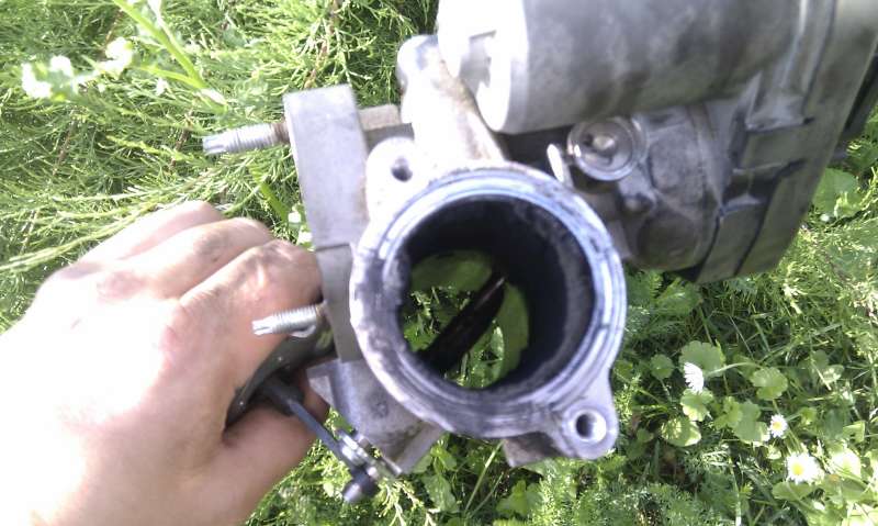

Dneska se mi auto zaclo srat uplne monstrozne. Neslo pomalu se ani rozjet, protoze se motor nedokazal dostat do otacek a strasne otacky kolisaly, rozhodl jsem se jednat hned. Podarilo sundat EGR - nakonec jsem byl pomerne prekvapenej snadnosti ukonu.
Zaneseni nebylo ani moc velky. Pouzil jsem cistic na karburatory a cely EGR dukladne vycistil. Nasadil jsem EGR zpet velkym ocekavanim. Bohuzel...
Kdyz jsem nastaratoval auto a pritelkyne seslapavala pomalu plyn, bohuzel zadna zmena, naopak, v kabine zaclo neco dost smrdet. Z mista kde je ulozene turbo sel jemny kour - smrdel jak spalena nafta zastudena...
Na pondeli jsem objednanej do servisu, uvidim co mi reknou.
Tady nekolik obrazku EGR

dneska zprava ze servisu - diagnostika pise, ze je v prdeli EGR, takze davam, novej + vymenim jeste palivovej filtr..
