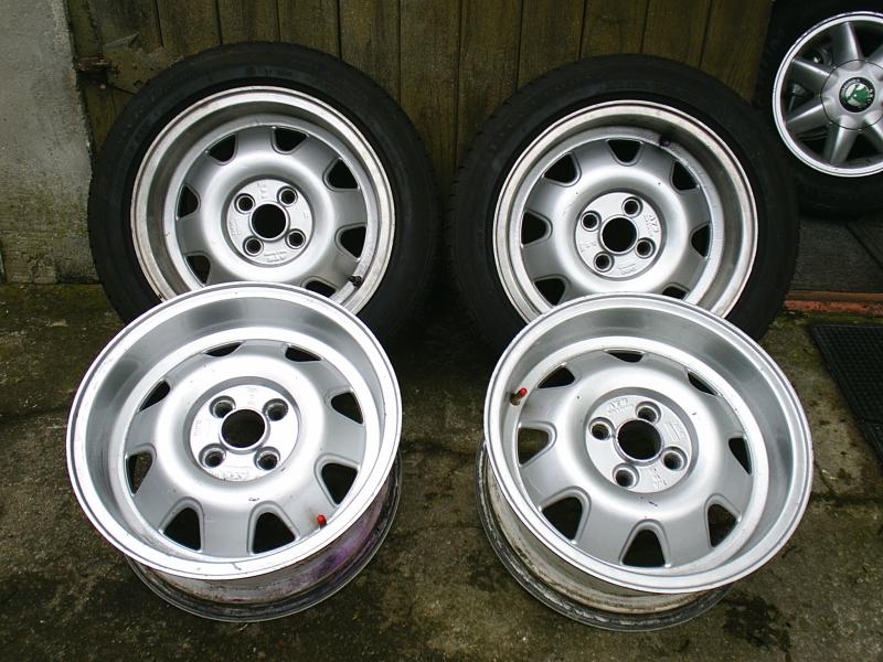

chtel bych vedet,jestli bych dal alu kola 18 8j et35 na sve auto?Jsou s limcem cca 10cm.dik

Pokud to potřebuješ vědět rychle, písni SZ Davemomovi, ten má 8x18 ET40, tak se Ti může mrknout, jestli se tam těch 5mm navíc ještě vejde ;)

Já měl 8x18 et41 a vešly v pohodě, ale předky byli uplně přesně s hranou blatníku...tak tak akorát

Jenže on je bude mít ještě o 6mm na každé straně vylezlejší.. :? Spíš bych se ale bál než o ET, tak o tvar ráfku, resp. loukotí, páč s límcem 10cm a ET 35 budou loukotě od středu směřovat dost dovnitř kola, aby s takovýmhle ET vůbec dojem 10cm límce navodily. Aby byly loukotě rovně a mělo to 10cm límec, tak by muselo bejt ET tak 0 a nebo spíš do záporna, střílim od boku ale budu od pravdy tak pár mm. Takže aby mu neškrtaly loukotě o brzdiče. Límcáky s takovýmhle ET a takovým límcem bych si třeba nelajsnul koupit bez zkušebního nasazení na auto.

A jo límec, toho já si nějak nevšim...no 10 cm limec je docela fest....

To by chtělo fotku disku, minimálně zevnitř.
EDIT: počítám, že budou vypadat nějak takhle, jak jsem popisoval:
nebo takhle:
a ne rovný loukotě, jako např. tyhle:
