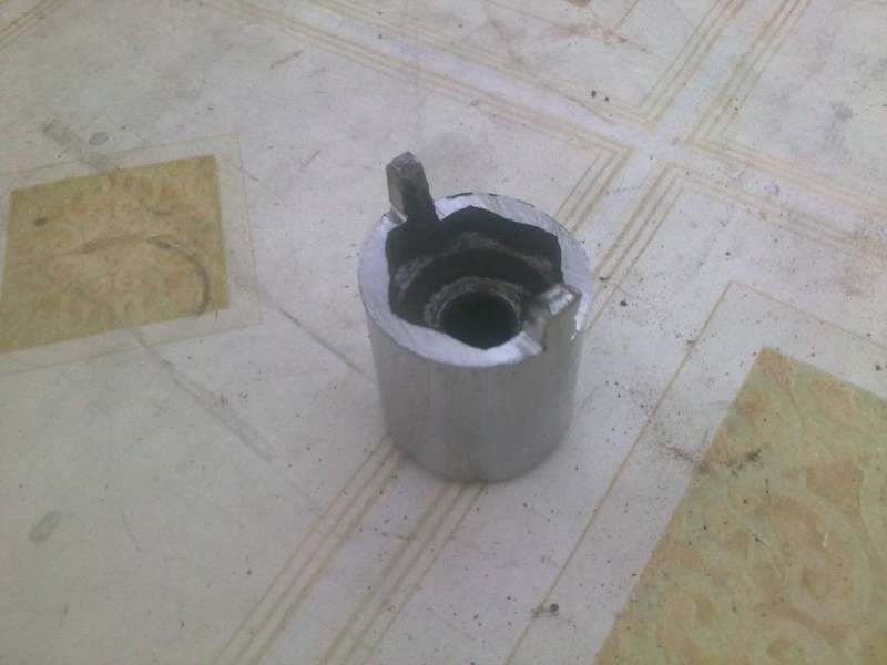

ja použil starej naštíplej ořech, vybrousil a užjen hodil na ráčnu T

toto, tak nějak mám, a stačí to-
http://mira0808.galerie.cz/4752304-vyme ... k#68003772
