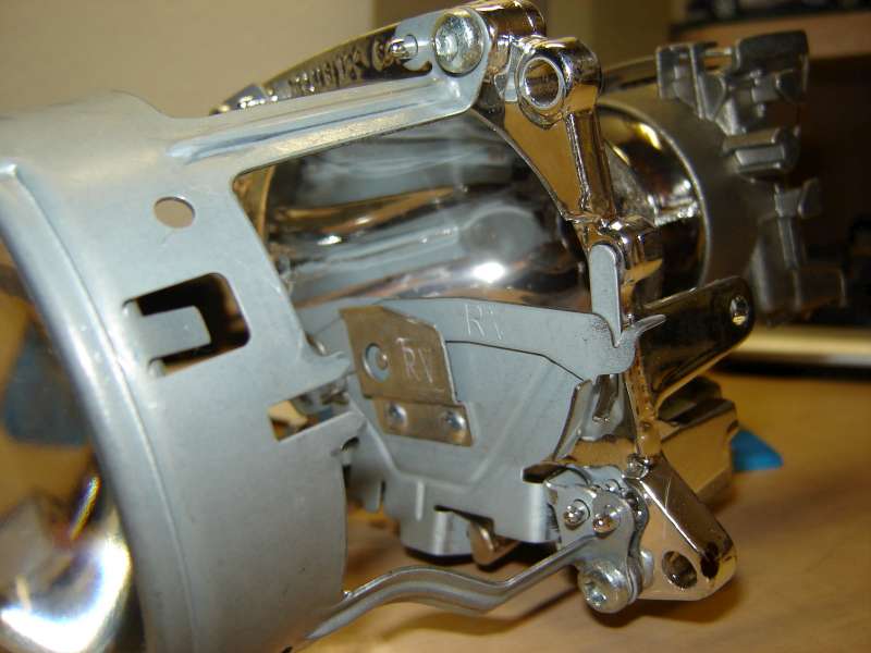

Pánové nechci vám nějak kazit radost ani tobě ani Wolf2, ale viděl ste jeden z vás jak vypadá konstrukčně čočka a stínítko který dělá hokejkuihrdlick píše:Foki napsal že to nejde, prodejce že jde, ty taky že jo. Je to 2:1Wolf2 píše:těmi páčkami ,co jsou ve světle vevnitř ,přenastavíš clonu před výbojkou ( tzn. ty hokejky ) ,zkus ještě Fokiho ,ať máš na 100% jistotu. Jinak světla z Anglie a přenastavování clony řešil "tampax"

Re: Xenonove predni svetla
čočka
při běžném provozu

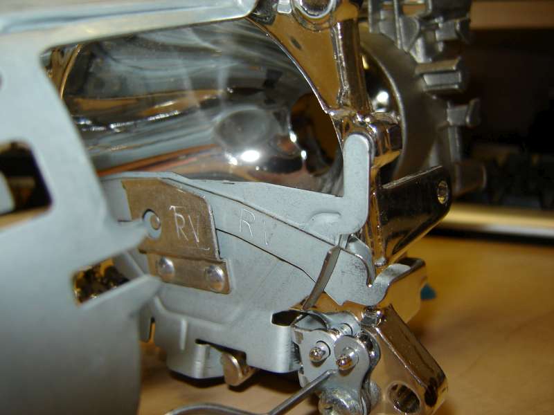

čočka pro "dočasný" provoz v UK
kdyz se to prepne tak to prestane kreslit hokejku ale je to rovne , coz kdyz prijedes na technickou je spatne .
a kdyz s tim budes jezdit v normalnim provozu tak ti to nebude svitit jak ma . ak cemu ti to bude ? ze budes moc rici ze mas xenony ?
svetla se delaji anglicka a evropska, kazde ma jine cislo objednani . zeptej se ho jestli kdyz to nepujde seridit jestli ti to vezme zpatky ? chci videt jak to budes reklamovat do polska . nehlede na toze on te na to upozornil a proto byla takova cena .
