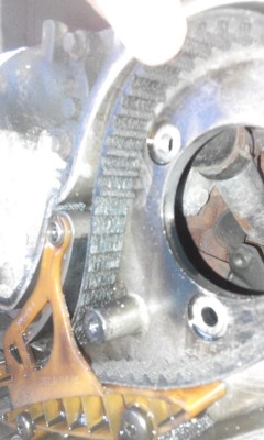

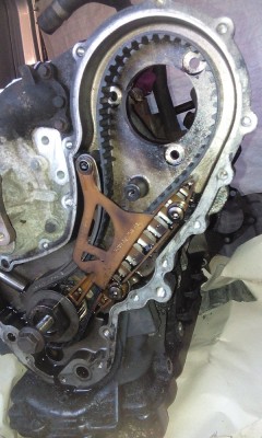

Auto už je opravené a už mě to trápit nemusí. Nechal jsem si tam vyměnit místo řemenu>řetěz. Který se tam dával dříve a je po starosti

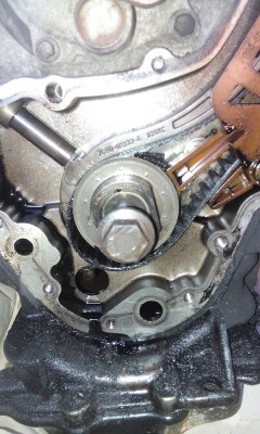

Prodává se sada co obsahuje: 2x rozvodoví řetěz (není dvojtý), rozeta na klikoví hřídel, rozeta na palivové čerpadlo, sestava plastové kazety a hlavně ten napínací hydralický váleček co napiná řetěz ! Je trochu jiný proti verzi pro řemen
Vím že je rozdíl ještě u palivového čerpadla, řemenice drží 3 šrouby a rozetu 4.

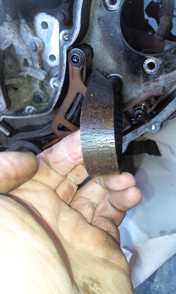

Re: Rozvody nafta 2004-2010
A takto dopadl můj řemen, nepraskl ale pulka řemenu je bez zubů
Kdyby vydržel ještě 10 měsíců, tak by dosáhl výročí 10 let a šel by na výměnu...
