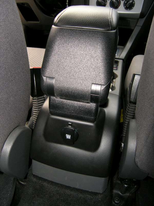

- Příspěvky: 2143
Re: LOKETNÍ opěrka
Já dělal o víkendu tohle. Loketka Armster z aukra za 800 kč a dodělávka zapalovače
