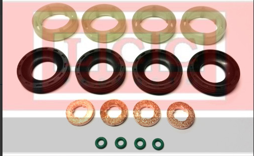

Zdravím, tak taky mě to potkalo. Jezdí s tím žena, takže netuším jak dlouho, ale jel jsem s tím včera a smrad při zastavení. Sundal jsem kryt motoru a u posledního vstřiku (úplně vpravo) černá hmota a bordel. zacákané je i to víčko co nejde sundat a vede to výpary zpět před turbo. Ale myslím že to bude ten vstřik.
Koukal jsem, že podložek pod vstřik je všude plno, ale simerink a plastové vodítko nikde nemají.
Takže buď přímo u forda za 415 Kč
1233683 simerink
1314368 plastové vodítko
1432205 podložka pod vstřik
nebo jsem našel nějakou OEM sadu na autokelly za 187 Kč
https://www.autokelly.cz/Product/DP-ND-5134/12435429
Nebral ji už někdo, jestli je to ok nebo jít raději do originálu?

Příspěvek od hihi » 02.04.2019 01:17
Kupoval jsem u nich měděnou podložku Bosch (má uprostřed trny a líp drží na vstřiku, což tady nevidím) a simerinky Starline (protože po přetěsnění prvního vstřiku už orig. neměli a nijak se od origo vzhledově neliší). Plastové vodítko jsem koupil jen poprvé, pak jsem použil staré (jen jsem ho umyl), on originál stojí asi 180,- kus. Když sadu, klidně tuhle (ale já bych ty plastový vodítka nekupoval, nemá jim co být).
A jeden zlepšovák (vytahovák zapečených těsnění vstřiků - měděné podložky) - drát do kola to skvěle nahradí.

Podarilo sa mi zohnať sadu tesnení na všetky 4 v vstreky za 20€ :cooler:
