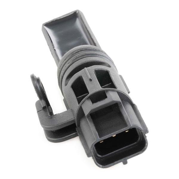

Senzor rychlosti nebo jeho kabely, konektory...
Anglicky:
https://www.yourmechanic.com/article/p0 ... er-clayton
nebo:
https://www.obd-codes.com/p0500
Anglicky:
nebo:
jony5299
- Příspěvky: 28
- Registrován: 28.01.2022 10:42
Re: Nefunkční ESP
A nevíte prosím kde se senzor rychlosti nachází ?
Děkuji za odpověď.
Děkuji za odpověď.
- Marlosk
- Příspěvky: 216
- Registrován: 18.10.2020 08:40
Re: Nefunkční ESP
Přehled senzorů je zde, aspoň pro klasickou 1.6ku, ostatní asi podobně:
viewtopic.php?f=197&t=13442
