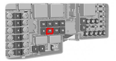

Už se tady pohybuju 2a půl roku a stydím se to sem napsat. :oops: Normálně jsem to chtěl udělat, ale radši jsem se zeptal :oops: Dělám to tak vždy, když něco nevím. Lepší než být pak za hlupáka, i když tak teď vypadám :nixw:
ZaQiku normálně už jen někdo, kdo se vyzná dobře v práci s IDS mi může pomoct, protože tím, že pojistka přímo k tempomatu není, ve mě posiluje přesvědčení, že problém bude jen ve zprovoznění přes IDS, resp. GEM.
Ještě jeden mini dotaz. Ta pojistka bez které bych nenastartoval F11 je umístěna v kabině nebo pod haubnou :?: :oops: :oops: :oops: :oops:
EDIT: Znamená to, že pokud budu chtít přes ohmmetr zkontrolovat příslušné piny na C112 budu muset odkopat tapec u spolujezdce nebo se tam dá nějak elegantně dostat :?: :oops:

F11 je pod hauptnou. Měla by mít 20A a nazvána jest "spínač zapalování"
Musíš elegantně odkopat tapec :)
Dostat se tam dá celkem v pohodě. U mě je tapec kryjící pojistkovku u spolujezdce držen dvěma nacvakavacima čudlama žlutý barvy. Ty stačí zmáčknou, sundat a sundáš i tapec. Potom jen dva plastový šroubky, kterejma pootočíš rukou a pojistkovka je uvolněná (vyklopí se Ti). Nakonec ju popotáhneš směrem k sobě a víc vyklopíš, abys do ní měl trošku lepší přístup.
Ty máš stejně jako já před FL verzi, takže by to snad mělo bejt shodný. Co sem četl po FL tam občas neměli ani ten krycí tapec a spolujezdec jim kope přímo do pojistkovky ;)

k C112 musis odendat bocni oblozeni karoserie pred dverma spolujezdce

Postak: Omlouvám se spletl sem si C112, která je někde jak píše ZaQik (díky za opravu) a C102, která vede do pojistkovky :)

No C112 vím, kde je, jen mi šlo o to, jestli se tam dostanu nějak snadno, nebo budu muset odkopat tapec.
A k pojistce F11. Ptal jsem se, kde je umístěna a odpověděl si mi trochu lišácky :) Jedny jsou u spolujezdce a druhé pod kapotou neboli haubnou :idea:
Lišácky snad ne :) nebo nechtě (krom uklepnutí písmenka).
F11 je v pojistkové skříni v motorovém prostoru pod kapotou neboli hauBnou :)
