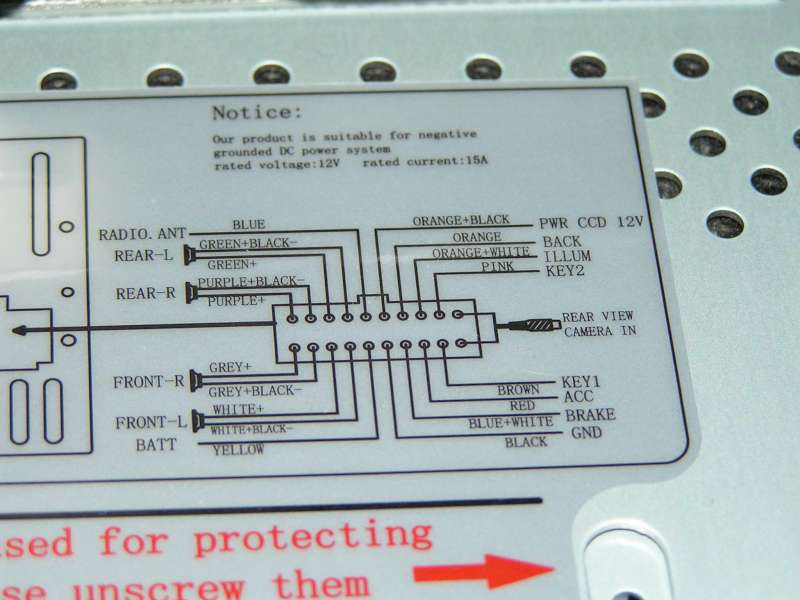

au585
Příspěvky: 16
Registrován: 03.12.2012 18:30
Příspěvek od au585 » 22.01.2014 21:43
Ak stihnem zajtra zaslem foto ako su zapojene vodice z radia do auta. Potom dufam, ze MK2 nejako poradi:-)

au585
Příspěvky: 16
Re: Multimedia a navigace focus II
Příspěvek od au585 » 25.01.2014 21:46
Konečne to foto zapojenia v autorádiu.
Konektor autoradia
Konektor autoradia

au585 píše:Konečne to foto zapojenia v autorádiu.
Hmm, :nixw: že by růžový a hnědý (key1, key 2) napojit přímo na pin 6 a pin 8 partB (SWC a SWC Gnd) na ford redukci? :nixw:
ZaQik tady někde psal, že se mu to povedlo zapojit bez CANBUSu.
