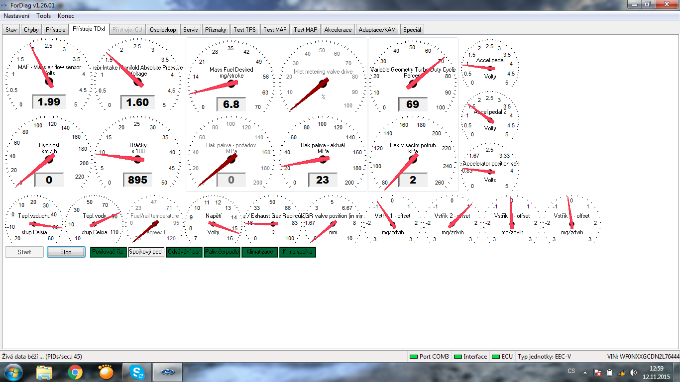

Poridil sem si forddiag po pripojeni mi ukazuje dobijeni cca 15V,po kontrole merakem,je to stejne.Tech 15V tam je porad i pri zatezi.Kdyz sem menil pred dvema lety baterku bylo tam tech 15V taky ale to jsem myslel ze je normalni po precteni nekterych prispevku proc se tam davaji ca baterie kvuli vetsi voltazi.

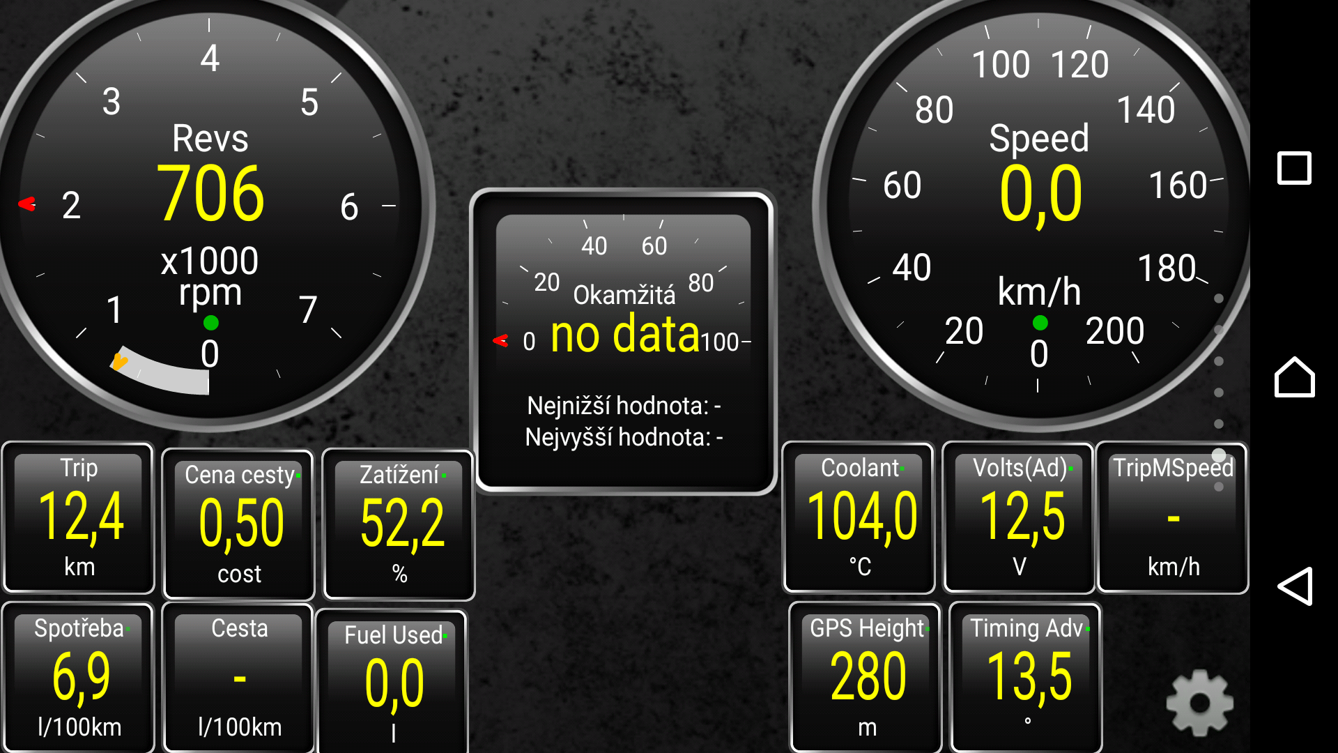

Před chvílí jsem jel do Brna a zpět dohromady víc než 60km a po návratu to dávalo pořád 14.8V čehož jsem si do teď nikdy nevšiml, vždy to po chvíli klesalo třeba na 14.4V.Vcera 12km cesta do práce a po ní tobylo 14.7V a ráno po skoro 9hodinách stání v pár stupních nad nulou nastartuji a 14.4V přitom před nastartováním to ukazovalo jen 12.2V a při startu kleslo na nějakých 10V tak kde jsme?By to mělo být víc.Mám podezření ze to nějak začíná blbnout ten Smartcharging.Jinak jsem si teď vyzkoušel i kolik to dává při plné zátěži a na volnoběh při 700ot. to taky klesne na 12.6V dokonce to na chvíli kleslo na 12.5V.( zapnuta světla,mlhovky,ventilátor na 4.,výhřev čelního, zadní skla a zrcátek a zaplé osvětlení v interiéru).Ale stačilo trochu zvýšit otáčky a bylo tam zase 14.8V
