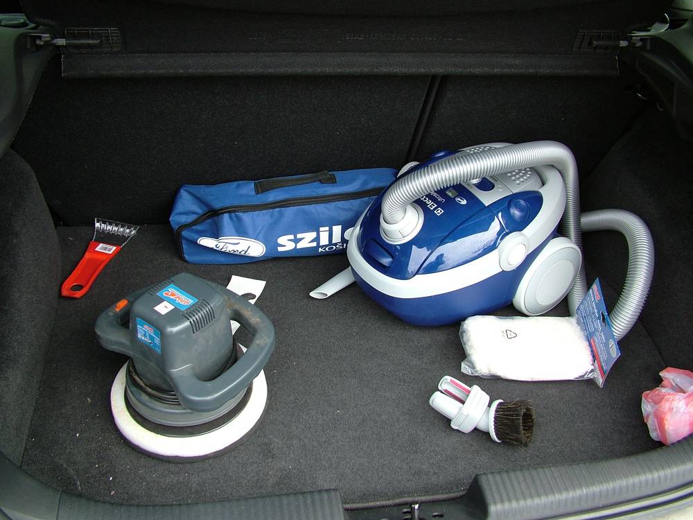

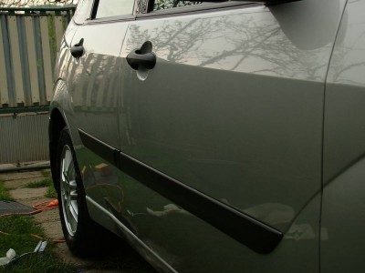

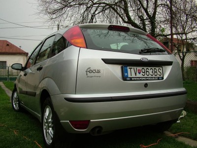

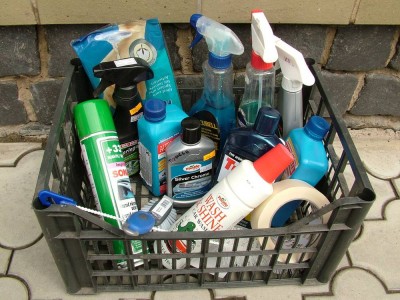

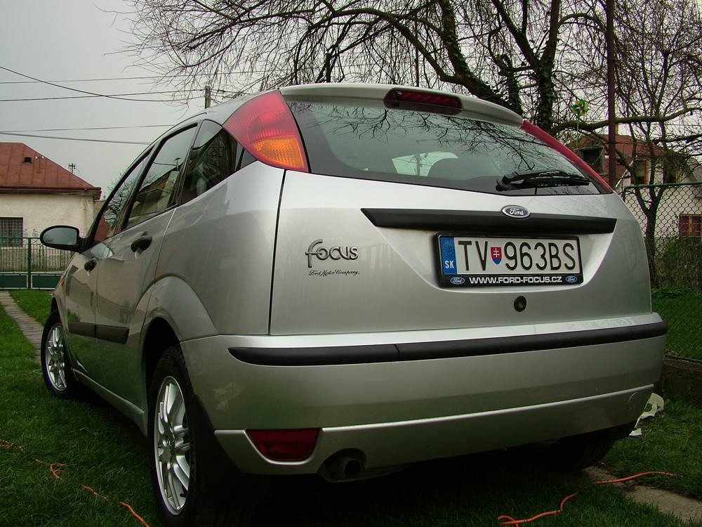

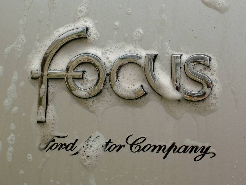

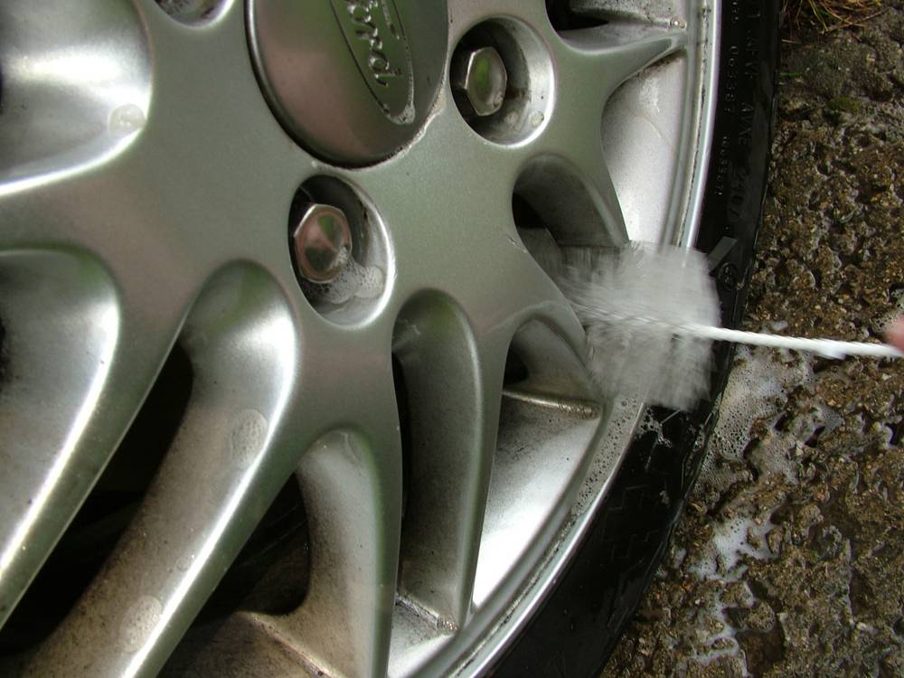

takze jedna car-wash story zo vcera.
pre mna neskutocny relax 8)

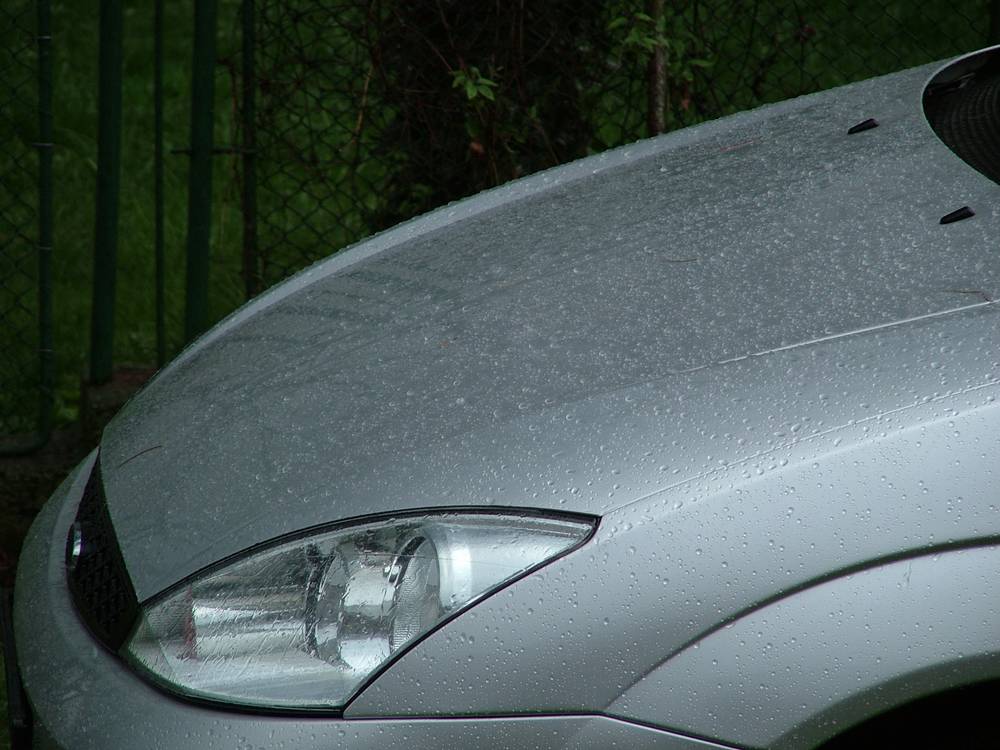

vecer sa rozprsalo, ale nevadilo mi to, lebo bolo vidno ze to voskovanie ma efekt.
Focus 1.6 16V HB 2003 silver

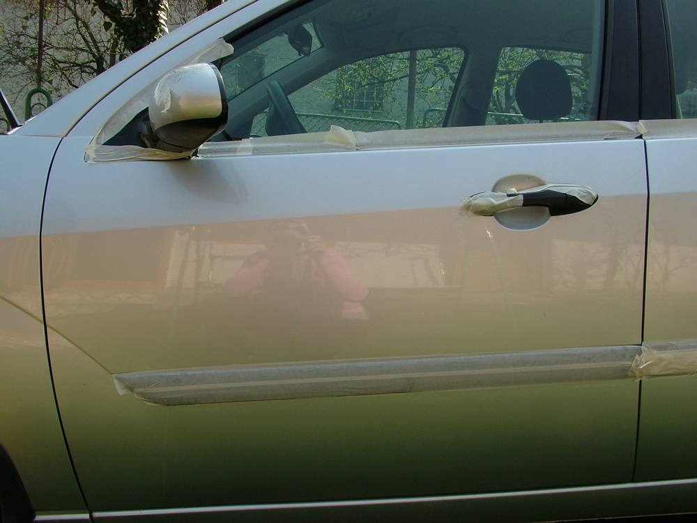

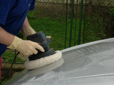

Příspěvek od yozefb » 12.04.2009 13:10
part II

Co to je za masinku? :)

Příspěvek od yozefb » 12.04.2009 14:05
je to nieco z hornbachu, toto ma 250W ma excentricky ulozeny kotuc, ale ked viac pritlacis tak ho skoro zastavis, zase je to o dost rychlejsie ako rucne voskovanie. Teraz by som radsej bral tu, co vyzera ako flexi-bruska, ale ma nizsie otacky, najprv nejaky kaercher.
http://www.aaaautokosmetika.cz/online-nakup/246.html

Příspěvek od TripleJay » 12.04.2009 14:21
Supr, vdaka... Rozmyslam ze by som nieco podobne zaobstaral. Aj ked neviem ci namiesto pociatocnej investicie to nedam spravit radsej profikom :oops: Ale asi to kupim a vyriesim dlhodobo... :mrgreen:

Příspěvek od yozefb » 12.04.2009 14:32
tak toto ti ostane, ak mas kde auto umyt... ja si stale najradsej umyvam auto sam,
ale tepovat sedadla a umyvat motor, to by som uz zveril niekomu inemu.

Příspěvek od canndale » 12.04.2009 16:40
yozefb: presne tuto masinku som dostal na vianoce, je to uzasne, velmi dobre sa s tym robi, ja umyvanim a voskovanim stravim par krat do roka polku soboty u rodicov na dvore s wapkou a voskom.. velmi dobry oddych :)
