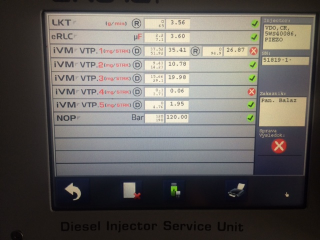

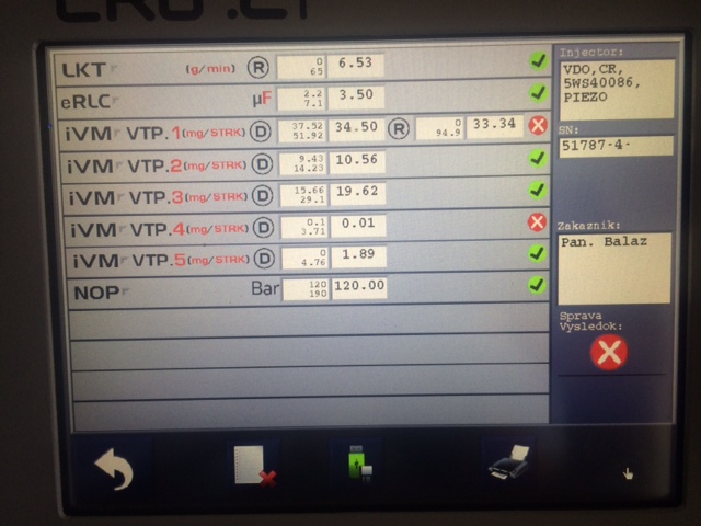

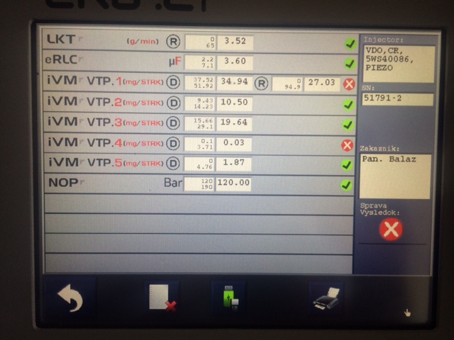

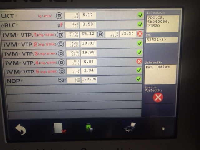

bol som na teste vstrekovacov a v servise mi povedali ze by som mal vsetky 4 vymenit. Mozem poprosit o nazor ci je nutne ich vymenit.
Posielam aj protokoly.
Motor: FF 1.8 tdci, rv:2010

Jaký máš projevy těch vstřikovačů?

Auto taha v poriadku, jediny problem je ze vypusta cierny dym. Bol som v servise a skotrolovali mi ci niekde nechym vzduch ale vsetko ok. Najviac ak sa pohynam v jednotke, stale to vypusti taky oblak, aj ked idem velmi pomaly. A potom pri kazdej sviznej akceleracii.

A co vaha vzduchu? Zkousel nekdo z ni nacist nejaky hodnoty? A jak ti delali test tech vstrikovacu, meli je vyndany?

Vstrekovace vybrali a testovali kazdy samostatne. Co sa tyka vahy vzduchu tak to netusim ci to kontrolovali. :(
