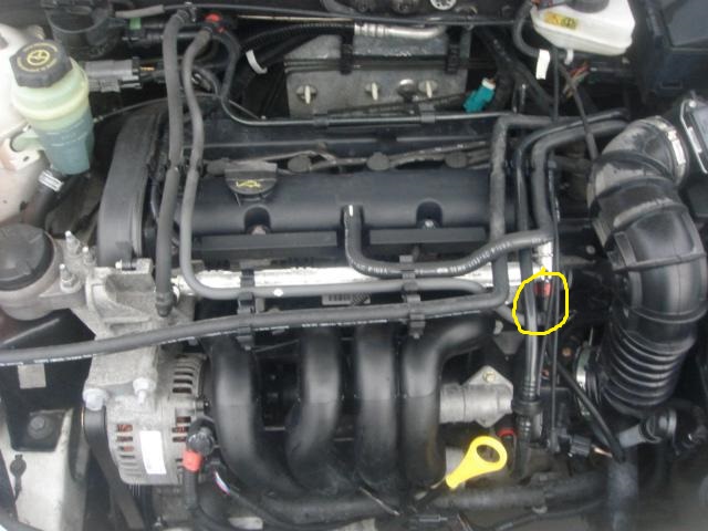

.Spojka toho už má dost za sebou a zabírá až dost nahoře, ale pořád se tím dá v klidu jezdit a ani při jiných situacích nikdy zatím neproklouzla.a teď k tomu na co se chci zeptat.Zjistil jsem že při nastartovaném motoru je slyšet syčení z místa které je označeno na obrázku níže.Jakoby z toho ventilku červemýho nebo co to je, nedá se to přesně identifikovat odkud to přesně syčí.Pokud přidám plyn tak syčení přestane.Když plyn pustím syčí to zase.Je to špatně nebo ne?pokud je to špatně tak asi bude problém tam.Pak mě ještě napadlo.Jakou roli na padání otáček při řazení má čidlo spojky nemůže to způsobovat i vadné čidlo spojky?Jinak nemám žádný problém s chodem motoru volnoběh atd..Co myslíte?

Syčí to tam kde je to na fotce v příspěvku výše zakroužkovaný.Jak se napojuje ta hadice s tou červenou sponkou nebo co to je na lištu vstřikování (asi teda na regulátor tlaku když nad tím tak přemýšlím tak to asi bude)Pokud ne tak mě oprav jen typuji.Jinak nejsem si úplně jistej jestli to syčení přestane když přidám plyn nebo jestli to přehluší motor.Přidával jsem plyn ručně na klapce a měl ucho u toho a když sem přidal tak se mi zdálo že to syčet přestane.Takže možná toto bude asi v pořádku.

Myslis ze to jde fakt z toho railu? Hned pod nim je totiz klapka

Nejsem si na 100% jistej, ale když sem to různě ochytával ten spoj.Tak se mi zdálo, že se to syčení mění podle toho jak sem to zmačkl.Na ruce jsem podtlak nebo fučení necítil.Ještě to zkusím znova pozorněj omrknout.Ale řekl bych že to jde fakt někde z toho spoje.

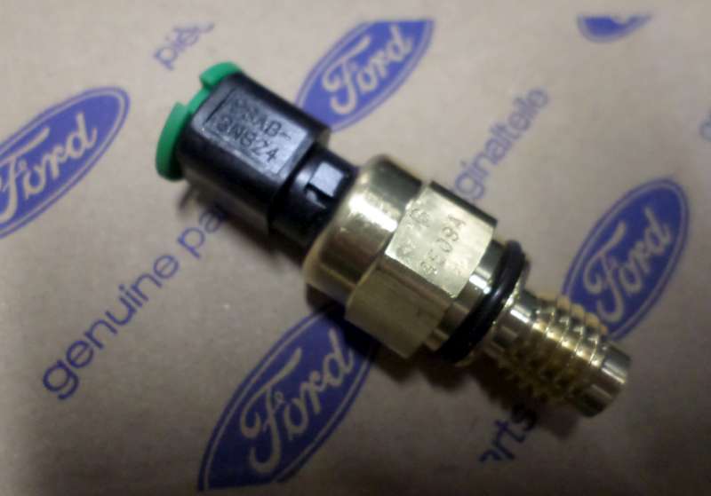

Mel jsem stejný problém s neklesajícími otáčkami ( Focus 1.8 16v benzín Mk1) a po výměně všeho co by mohlo mít na to vliv nakonec pomohla až výměna spínače na servo-čerpadle posilovače řízeni….
Po vyšlápnuti spojky třeba při řazeni nebo i na neutrálu třeba dojezd ke křižovatce atd… spínač hlásil řídící jednotce že není tlak oleje v servu a řídící jednotka samozřejmě zvýši otáčky motoru jelikož je takto od výroby naprogramovaná…..
Samozřejmě že by tady mohla byt možnost že tlak v systému posilovače řízeni opravdu není dostačující, ale pokud vám nikde neteče olej ze systému tak pravděpodobně bude tak jako u mě v háji tento spínač….
Když se vymáčkne spojka nebo dá neutrál tak řídící jednotka hlídá hlášeni ze spínače a pokud ten zahlásí že není tlak v systému servořízení tak jednotka zvýši otáčky motoru aby bylo dosaženo vyššího výkonu na čerpadle….
Po výměně vše OK a navíc se vyřešilo i mírně kolísající otáčky na volnoběh které se objevovali i po výměně ventilu volnoběhů….

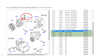

Origo spínač mě vyšel ve Fordu na 1.300,- Kč
Výměna proběhla v pohodě (cca 15 min.) – je potřeba pouze trubkový klič 19“ (de to i s klasickým klíčem ale to už je trocha náročnější ) Spínač se nachází primo na čerpadle a vede do něj konektor se dvěma dráty.
