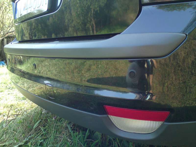

Ja som ale zvolil ine miesto uchytenia nie do tej šedej lišty viac foto je v mojej galerke.
FOrd-FOcus II, 1.6 TDCi, 66 KW, Black-Panther Obrázek galéria -> TU
mr_ace_sk
Příspěvky: 56
Registrován: 14.09.2009 19:45
Bydliště: Štúrovo
Re: Parkovací systém
Příspěvek od mr_ace_sk » 01.10.2011 12:13
spekuloval som az som dospekuloval :totlsmile:
z ebay som si za celych $13 objednal PA, no zatial to funguje jak ma :palec_nahoru: 8)
rozostup medzi snimacmi mam 42cm a od horneho lomu naraznika su na 6,5cm (hatchback)
Viac foto TU
