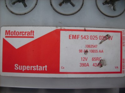

Před 14 dny jsem nabíjel AKU a dneska jsem sedl, otočil klíčkem a jen cvakalo relátko :( Baterka je kaput...mám dotaz: ta 98 na štítku, může to být rok výroby? Nikde jinde jsem nic nenašel.

Heureka! Četl jsem si toto vlákno (přeskakoval jsem stránky) a už moc lidí si koupilo novou baterku jen kvůli tomu, že mají zoxidované kontakty. Tak jsem je přejel smirkovým papírem a ejhle, na + pólu bylo vyraženo 15/00. Což podle mě znamená (někde jsem to četl - to značení), že baterka byla vyrobena v 15.týdnu roku 2000. To tak nějak odpovídá, jelikož moje autko je vyrobeno v květnu 2000. Nabitou jsem jí dal do auta a nastartoval jsem asi za 1sec !!! Jsem upe koukal 8O Měřil jsem jí po nabití a měla 12,9 V. Po nastartování cca 14,6V , ale jakmile jsem zapnul světla, tak jsem měřil a po chvíli napětí vyskočilo až na 16,8 V* 8O 8O 8O a pomalinku po desetinkách šlo nahoru. Tak jsem to asi četl tady, že to může být ovlivněno slabou baterií v měřáku, což mám. Jaký je na to Váš názor? Vyměnit baterku v měřáku a zkusit ještě jednou? A poslední dotaz....můžou se kontakty na baterce a připojovací kontakty kabeků potřít jemnou vrstvou vazelíny? Kvůli té oxidaci...nevím, je vazelína vodivá? Nebo tam stříknout sprej, co je na kontakty - ten speciální?

1) vymenil bych baterku v meraku nebo pouzil jiny merak
2) pokud se to nezmeni, pak to muze byt regulator
3) kontakty lze lehce potrit vazelinou
