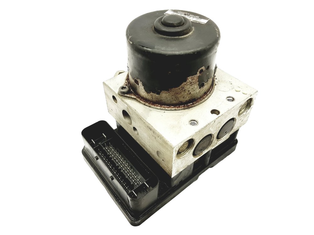

Ahoj kamarádi,
mám FF 1,6,16v 74kw rv 2006. Zřejmě mi odešlo ESP (ABS funguje) Na budikách kontrolka svítí a tlačítko on-off nefunguje.Chci se zeptat, jsou všechna ESP stejná (rv 2006) ? Nemusí se použít ESP npř. Podle WINka , nebo výrobce ? Děkuji!

ano, melo by jit pouzit jakekoli ABS/ESP z predFL auta, vcetne Cmaxe ... pozor, ne vsechna ABS z predFL v sobe maji ESP (jsou mensi) a po nainstalovani do auta budes muset zmenit diagnostikou parametry podle sveho auta
(pro jistotu bych pred vymenou vycetl diagnostikou chyby, at mas jistotou, ze je to opravdu odesla elektronika)

Tento díl?
Výměna celého modulu včetně čerpadla ,nebo jen elektroniky.Dík .
- Příspěvky: 25216
Re: Nefunkční ESP
mela by stacit jen elektronika, ale co vim, tak dily z vrakoviste garaznici meni komplet (nechteji to davat od sebe, aby tam neco nepokazili)

Promiň že stále otravuji. poslední otázka :" Na FF 2 1,6 74kw budou použitelné na stejný model? Kdybych vyměnil jen elektroniku, tak se to nebude muset konfigurovat ? (nevím , jestli jsem použil správný výraz) Kdyby i s čerpadlem, tak se musí vypouštět kapalina a nakonfigurovat? Děkuji.Ada
- Příspěvky: 25216
Re: Nefunkční ESP
kdyz vymenis jen elektroniku z auta, ktere je uplne stejne jako Tvoje, tak se to PRAVDEPODOBNE nemusi parametrove nastavit ... podobne cele cerpadlo, pokud bude ze stejneho auta ... brzdova kapalina je o sikovnosti mechanika
- jenikHK
- Příspěvky: 3155
Re: Nefunkční ESP
Mno, zde si dovolím poopravit - ono vypuštění, resp. odsátí kapaliny v případě výměny celého ESP je to nejmenší, protože po výměně hydraulické části bude potřeba provést v každém případě odvzdušnení celého systému, dost možná za pomocí diagnostiky pro otevření ventilů v bloku ESP a tím odvzdušnení i této části.
Ostatně pojal bych to jako příležitost pro výměnu brzdové kapaliny (včetně okruhu spojky).
Bez řádného odvzdušnení bych do takového auta nesedl.

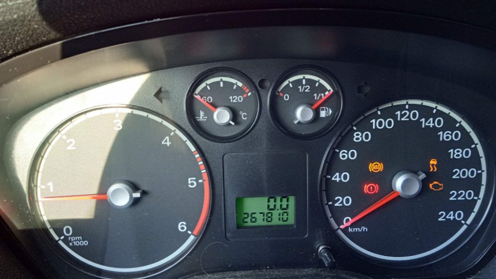

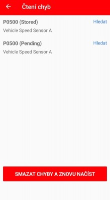

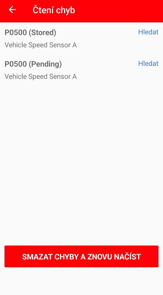

Problém s ESP a ABS
Prosím o radu nedávno se mi rozsvítili tyhle kontrolky a vůbec nevím co s tím je a popřípadě jak to opravím. Děkuji moc, vše je na obrázkách.
