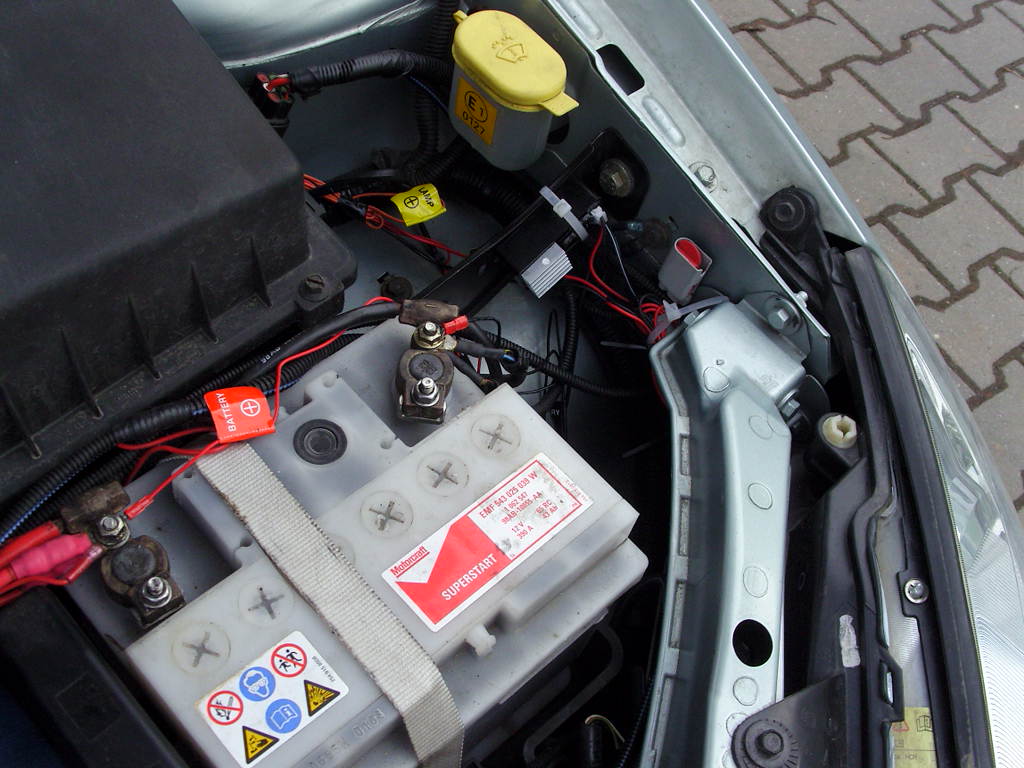

..jenom jedna otázka. To zapojení přímo na baterii, to je opravdu? Na ní je přeci trvalé napětí, tak to by logicky měli svítit stále, ne?

Od toho je tam ten modul...ten ví kdy motor běží a kdy ne.Podle zátěže autobaterie atd...

Ano, přímo na baterii. Vyzkoušeno. Je vřazena pojistka 3A a spínač, který reaguje na zvýšené napětí na baterii. Po nastartování motoru začne dobíjet alternátor, napětí se zvedne a regulátor sepne. Po vypnutí motoru světla zhasnou s prodlevou několika vteřin. Kablík zapojený na parkovačku, je-li pod napětím, regulátor vyhodnotí jako povel ke zhasnutí. Jednoduché, bezobslužné.

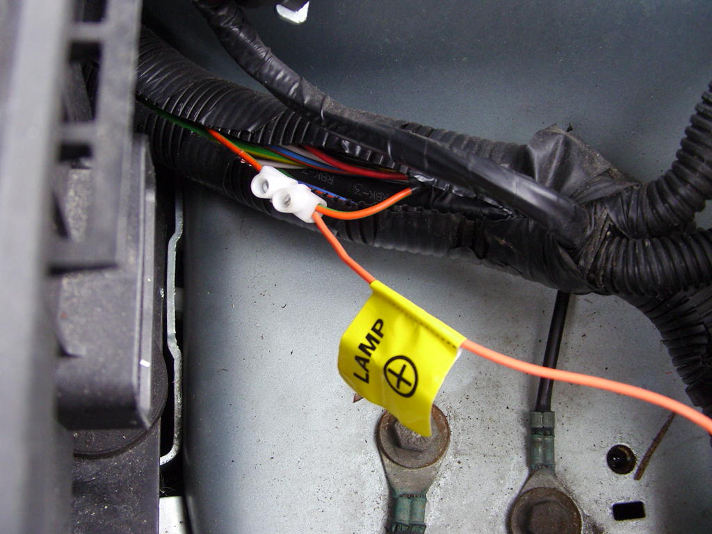

Re: Světla pro denní svícení

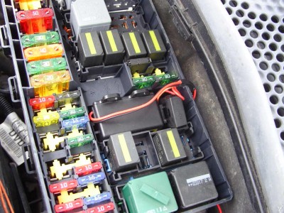

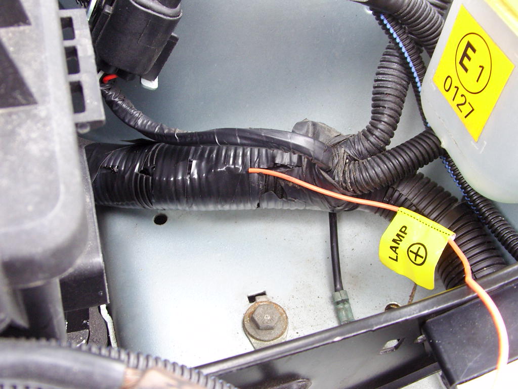

tak, světla zamontována do plastové mřížky, namontována na auto, odzkoušena...fungují... Pánové, prosím o radu, ani za nic nemohu přijít na to, kam zapojit ten vypínací kontakt...v pojistkové skřínce u motoru jsem proměřil kde co (skutečné osazení pojistek se liší od popisu v návodu, ale multimeter pomohl), ale není kam to napojit....píšete, že na parkovačku, ale kde? Přerušit někde káblil? Šlo by to, ale jak zjistím, který to je, je tam zpletenec káblů..možná jestli víte, který pin je to na konektoru reflektoru (nebo jak se dá konektor odpojit, to bych si tam pak změřil..nějak se mi ho nedaří vypojit)..díky
Mrkni sem...
http://forum.ford-focus.cz/viewtopic.php?f=180&t=7811
Já se takhle potřeboval chytnout na drátek k dálkovým světlům.Rozfikl jsem husinu vedle baterky a měřákem si proměřil piny na vyndaném konektoru od světla.Pak jsem kouknul co je to za barvu a tu našel v tom svazku v husině.Odstranil izolaci a ještě jednou se přesvědčil měřákem.Pak jsem připájel kablík k relé....Vše pořádně zaizolovat a je to....

Jathro
- Příspěvky: 5
- Registrován: 18.03.2009 13:48
Přímo v patici parkovačky našel + pól. Rozfiknul jsem to přímo u parkovačky, propojil čokoládou, protáhl pod bakelitovým krytem světlometů. Do "hada" bych raději nelezl.

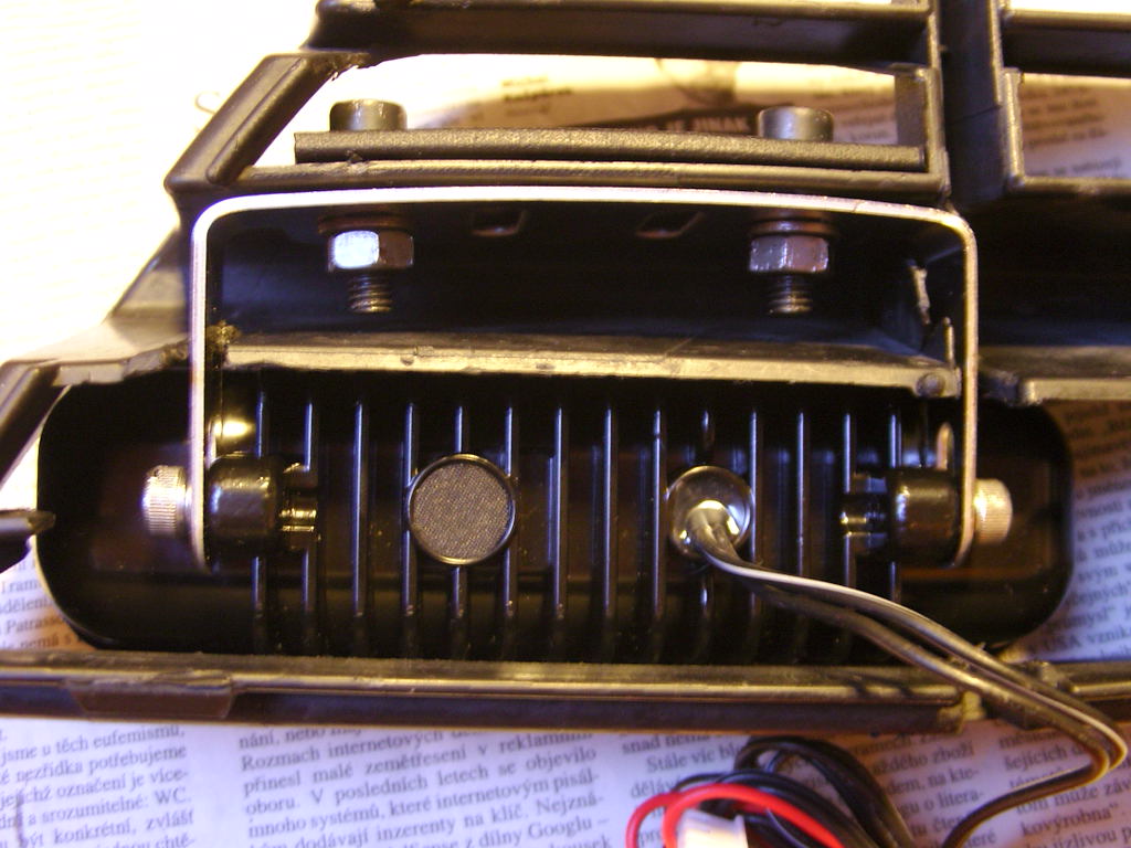

Namontováno!!! Funguje to!!
...jestli bude zájem, můžu dát nějaký foto z montáže...až je spracuji..
jasné..hneď jak som ich spracoval, šup sem s nimi

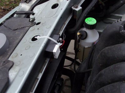

To upevnenie svetla vypadá desivo, ale do tej umelej hnoty sa to blbo montovalo, drží to však dobre..a to je podstatné

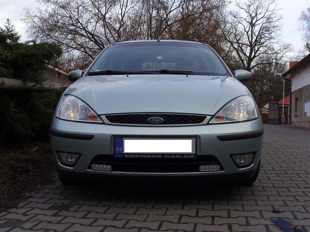

druhá seria
mno.. vám sa to montuje do starších modelov, ked máte tolko priestoru v tých mriežkach
ja mám tú mriežku hustú, musel by som z nej vyrezat aj do výšky aj do šírky aby sa mi tam tieto svetlá zmestili.
dnes som našiel na takéto tenké.. snad by stačilo vyrezat len jeden kusok v mriežke

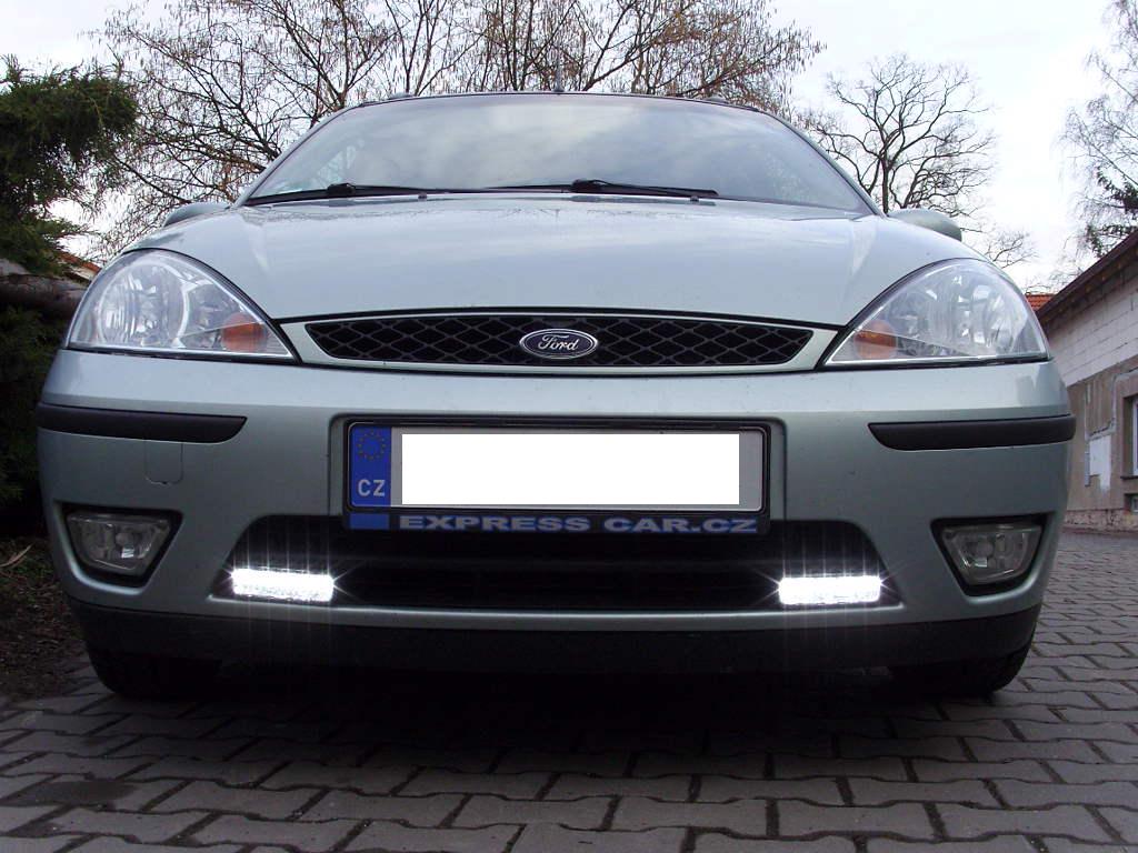

to Miroslav K - vypadají ty světla dobře.

to Quickie - a už jsou povolené na SK denní světla ??? Mám takovej dojem ,že NE. Tak pozor na pokuty .
