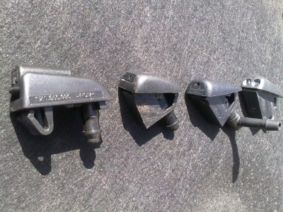

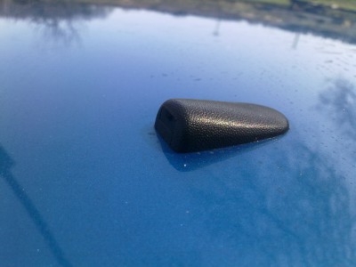

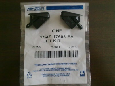

Tak Vám o ostřikovačích taky něco napíšu. Chtěl jsem taky rozprašovací (funkce mist). Dříve to šlo pouze výměnou za škodovácký. Nejdřív jsem tam dával ostřikovače s vyhříváním (které stejně nemám) z Octávie II., které jsem při upravování pro můj Focus II. poškodil, takže jsem je musel stejně vyhodit (navíc byly stejně dost velký a ošklivý, ale zase štelovací. Pak jsem zkoušel ostřikovače z Fóbie (Fábie), ty se museli taky upravovat (viz návody tady na fóru). Tyto ostřikovače jsou trochu kratší než originál, takže se musí umístit doprostřed díry v kapotě jinak může zatékat do motoru. Navíc nejsou štelovací a na Fábce jsou blíž sklu, takže směřově neostřikují na 100%.
No a teď mám na autě ostřikovače americký. Člen Milosh se nebál, a z Ameriky je objednal. Jen se vymění za stávající sedí a krásně ostřikují. Na místě malinko spíš nahoru, při 100km/h perfektně na celý sklo.
Myslím, že není tajemství, když řeknu, že za sadu jsem platit 215 Kč (ostřiky + rozpočítaný poštovný z Ameriky = objednáno více kusů, aby se doprava z USA vyplatila)
Suma sumárum - vyhozených prachů za dvoje ostřiky koncernu Škoda je škoda
S novýma ostřikama max. spokojenost - jak s funkcí, tak s montáží (pouze výměna za staré).
Upozorňuji, že ostřiky jsou bez vyhřívání, které ale stejně nemám.
Nová další možnost je zkusit ostřikovače z Focusu 3. Koukal jsem na ně, jsou tvarově jiné než americké, mají navíc gumové těsnění, ale nevím, jestli je v kapotě Focusu 3 stejný otvor pro ostřiky jako ve Focusu 2.
- Americký ostřikovače s ozprašovačem
- Ostřiky: Octávia II, Fábia, Focus z USA, Focus klasický
- Detail

No a zbyl jeden pár pro mne?
Jinak to vypadá tak jak si představuji - výborný

od MiloshCZ
Je to tak. Když jsem říkal, že něco objednám, tak se téměř nikdo neozval. Řekl jsem si, že to risknu a objednal jsem 5 sad. Dorazily jen 4 (placeny byly 4 - víc neměli skladem - takže mě nijak nepodfoukli). No a 4 sady to je jako plivnout do moře. Cena za dopravu byla docela lidová (cca 14 USD), platba kartou, takže kdo je potřebuje, směle do toho.Jen pozor, od 1.4. je poměrně nízký bezDPH limit (22€ tj. cca 30 USD - záleží na kurzu), takže je otázka jestli koupit tolik kousků aby se to vešlo do limitu (posílají USPS - tj. normální poštou, a poštovné by se nemělo počítat do limitu), nebo toho koupit víc, zaplatit DPH, ale mít "menší" poštovné.
