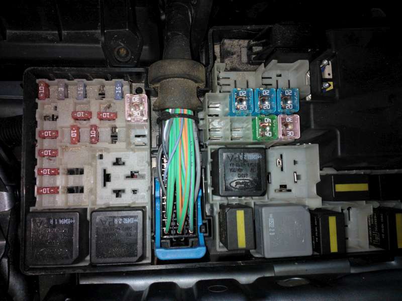

Ahoj chci se zeptat jestli jsou tohle konektory pro vyhřívání čelního okna?
Jiné konektory jsem nenašel.Počet mi souhlasí tak doufám že jsou to oni.

- Příspěvky: 25014
Re: Vyhřívání čelního okna
Vypada to, ze ano ... staci kouknout, jestli mas patice na pojistky, pak tam konektory 100% jsou.

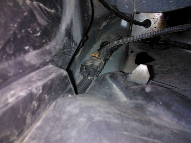

Myslíš tyhle patice
