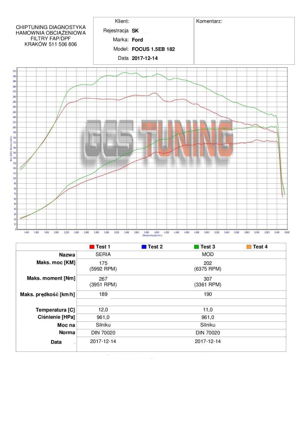

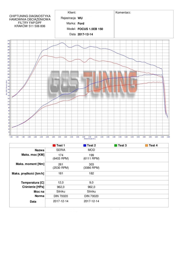

Pridavam len dokaz preco je zbytocne kupovat 182konovu verziu. Porovnanie vykonu 150HP verzie vs 182HP verzie a realny rozdiel v tychto exemplaroch je 1HP.
Videl som uz viacero merani davnejsie a skoro stale je to tak, ze 150 konovy 1.5Ecoboost ma v reale 170-180koni a 182konovy detto.
To iste plati aj pre Mondeo 1.5EB 160konovy, ktory ma v reale tiez okolo 170-180koni.
Focus 150 Focus 182
Focus 150 Focus 182

Zaujimavu je priebeh tociveho momentu, ak dobre vidim, maximum az niekde okolo 2400 ot/m. To zodpoveda mojmu "pocitu", ked sa mi zda, ze do cca 2000 ot/m je to take "mdle". Pritom podla oficialnych cisel by mal mat 240 Nm uz okolo 1600 ot/m. Celkovo sa ale nestazujem

ta 150 mohla byt prehrana na 180

Nie vazne to nie su prehrane verzie ale original 150KM soft. Na polskom fore este pisal, ten co to cipoval, ze auto bola nova salonovka, takze ani zabeh na to nemal vplyv.
