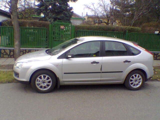

Ahoj chlapci, potřebuji na FoFo2 koupit nová litá kola a rozhodně chci
předepsaný rozměr: 6x15 5x108 ET 52.5 , což je nadlidský výkon (to ET).
Nemáte někdo nějaký typ, třeba špatně hledám? A nebo jaké nejmenší ET lze použít, aby to nekur..lo geometrii atd.
Díky předem.
Karel.
FoFo mk2 2005 stříbrný Hatchback
1,6 74 kW

Příspěvek od Karel Sadílek » 09.07.2022 18:18
Nemáš pravdu. Originál na novém autě a i v TP jsou 6Jx15 H2 ET 52,5
Pneu 195/65 R15 84 T
FoFo 2 r.v.2005

Rozumím dobře, že máš na autě origo od nového litá 15"? Měl bys obrázek? V žádném katalogů dílů jsem je nikdy neviděl :nixw:
A nebo tomu mám rozumět, že máš v TP zápis 15"?
Karel Sadílek
Příspěvky: 179
Registrován: 04.04.2015 22:30
Re: jaké ET ?
Příspěvek od Karel Sadílek » 09.07.2022 19:47
Číslo dílu:1317964
od 19.7.2004 do 15.1.2008
viz foto
1,6 74 kW
jenikHK
Příspěvky: 3148
Registrován: 10.03.2008 14:30
Re: jaké ET ?
Příspěvek od jenikHK » 09.07.2022 20:00
:palec_nahoru: díky moc, nevím kam jsem se dřív díval, dneska jsem ta kola našel paralelně k tvým informacím, v 15" se dělaly dokonce hned dvoje
Nicméně - zpět k dotazu:
16" origo jsou mraky
15" origo zřejmě nesezenes a neoriginální znamená dopsat do TP (nechceš-li řešit problémy min. na STK), čili otázka ET je spíš podle toho, co je k mání - za sebe bych řekněme do 5mm neřešil (mj. v jiných rozměrech bylo ET47,5 z výroby). 10mm mi přijde jako smysluplné maximum.
15" plechy (pokud bys chtěl zůstat na 15") nejsou alternativa?
