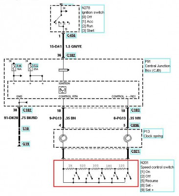

A co se týče mě, tak podle vyjádření technika z Fordu, ve kterém mi to dělali, tak je to vše povoleno a nejede to. Co se týče kabelu, tak ty mám na 100% v pořádku, protože jsem použil ohmmetr, vytáhnul konektor C103 z GEMu napíchl piny 10 a 18 a mačkal jsem tlačítka, a odpory jsou v pořádku podle schématu tempomatu, viz. hodnoty v červeném poli.
Samantusi nemůže mi v GEMu chybět nějaká pojistka nebo relátko
Není i tohle možnost
Jezdím jako blb
