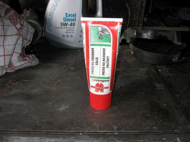

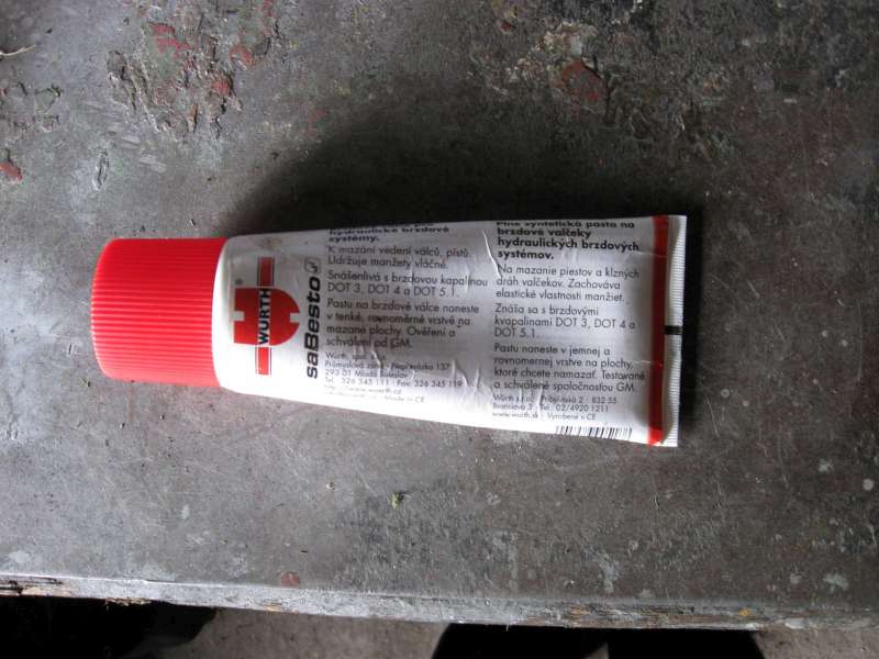

Používám pastu od Wurthu:
tomelektron
Příspěvky: 68
Registrován: 10.10.2010 21:21
Bydliště: Praha 5
Re: Jake brzdove kotouce
Příspěvek od tomelektron » 08.05.2014 12:10
Cimi píše:trochu to sem nepatří ale zeptam ...
tak hlavně že to víš, šoumene.
Nic jiného než co je do těch partií určené tam nedávej.

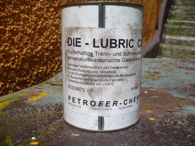

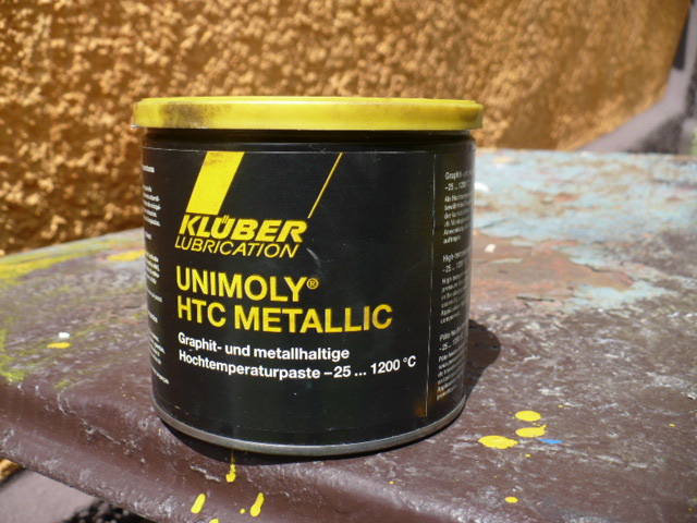

Já, používám, už řadu let toto:
Na brzdy,vejfuky, atd.

petulak
Příspěvky: 5663
Registrován: 06.02.2010 15:45
Příspěvek od petulak » 26.05.2014 18:03
